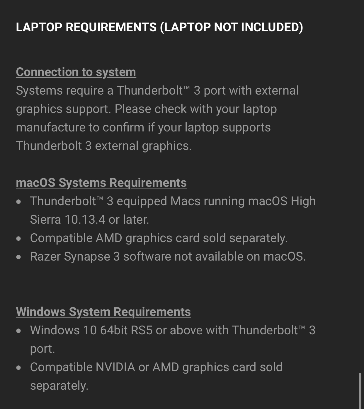

Kenne mich in dem Bereich nicht besonders gut, aber hab rein aus Neugierde mal nachgeschaut... habe folgendes zu MacOS gefunden:
Compatibility (macOS): Requires Thunderbolt 3 and High Sierra 10.13.4 or later and compatible AMD graphics cards only (NVIDIA cards not supported)
Oder auch hier: https://www.razer.com/gaming-egpus/...2EKPd479wuviNowmfDl_WeBhcdMLwEfyMT8EEK9bnbuOf
Sieht für mich so aus als wäre deine Nvidia Karte nicht supported
