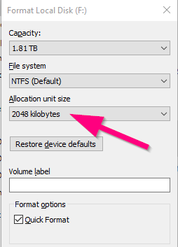

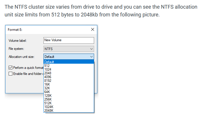

Du kannst z.B auch bei NTFS die Clustergrösse einstellen. Geht zumindest beim Server OS.
[EDIT]
Geht auch bei nicht Server-OS. Bis hin zu 2048 kilobytes.

BFF schrieb:
Nein.
[EDIT]
Das sollte man auf Server unbedingt lassen. Wenn man vom Standard abweicht funktionieren einige Sachen nicht mehr. z.B. Filesystem Komprimierung, deduplizierung
