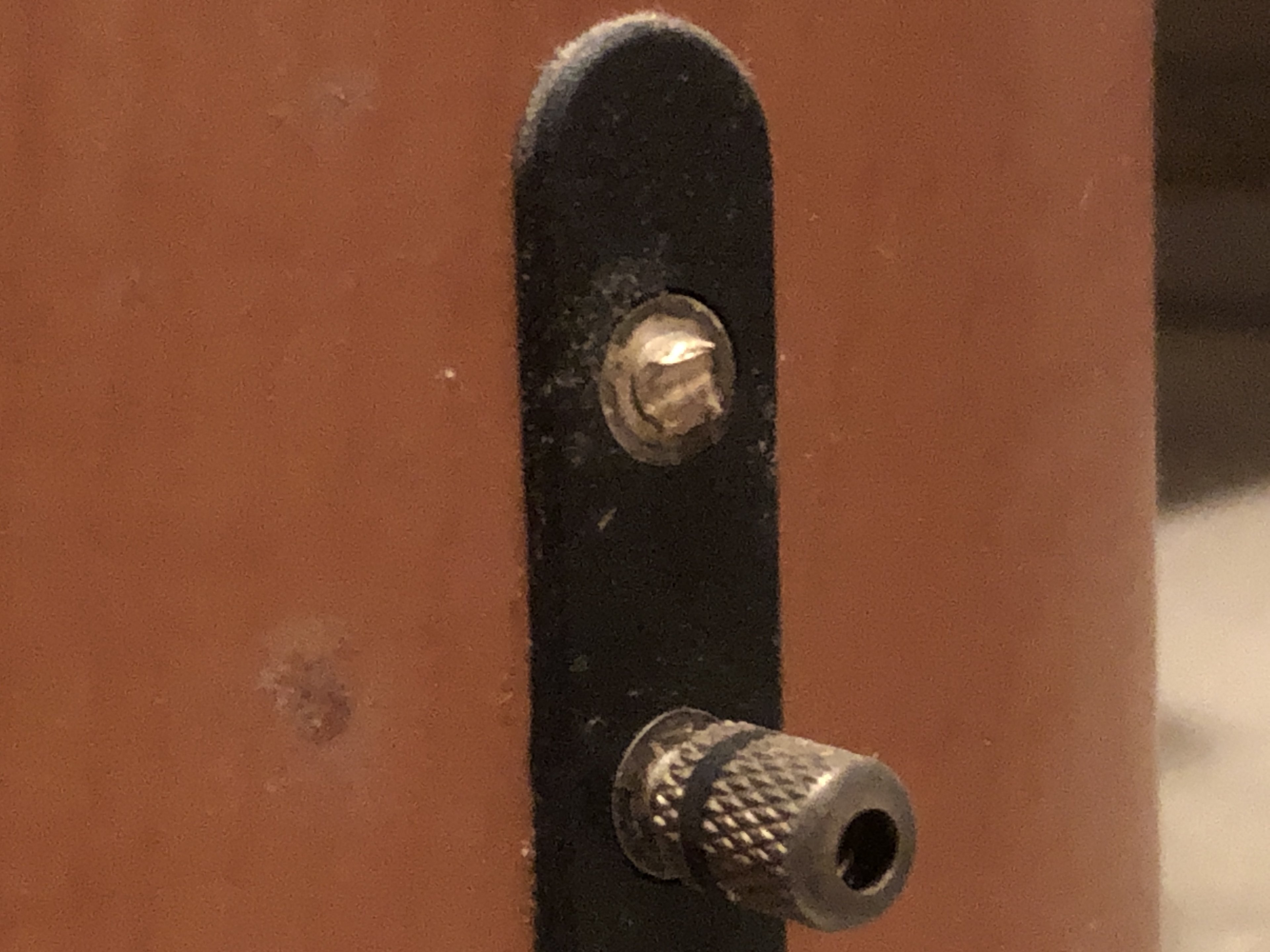

Und ein paar Schraubverbindungen sind abgebrochen. Könnte ich an diese einfach direkt z.B. einen Cinch-Stecker anlöten?

Und die Anschlussklemmen hab ich bereits versucht auszutauschen, aber alles schein verklebt und vernagelt zu sein, daher würde ich eher was kaputt machen als es zu reparieren, daher die Idee mit dem Löten. Welche Steckerart würden denn für den Signaltyp passen?

Kannst du ein Bild von den Anschlüssen machen welche beschädigt sind?

Sie sind alle schon vor dem Gewinde abgebrochen.

Wie kriegt man denn die Anschlüsse an den Satellitenboxen so kaputt? Da hätte ich Angst, dass auch die inneren Werte, sofern man bei denen davon reden kann, gelitten haben.

Und wie genau die Stecker abgebrochen sind weiß ich auch nicht. Aber könnte ich den Widerstand oder so messen und so herausfinden, ob die Boxen noch gut sind?
