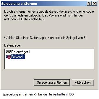

4. Auflösen des Raid1 in 1 einzelnes Segment. Das ist kein Problem, da wir ein Raid 1 haben wo beide platten gespiegelt -> logisch identisch sind.
Dies geschieht im Kontexmenü der funktionierenden Festplatte.
"Spiegelung Entfernen" Wichtig die Spiegelung von der nichtfunktionierenden Festplatte entfernen. -> also nicht ablenken lassen :) -> sonst Daten weg.
schritt-2-jpg.125915
