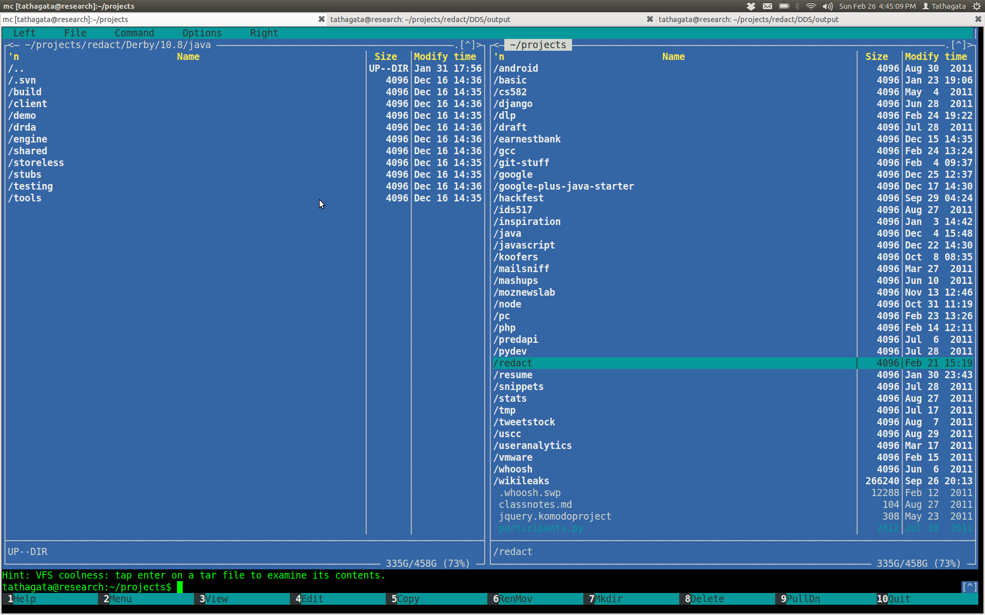

installier dir mal mc (sudo apt-get install mc) dann mit "sudo mc" starten... wenn es ums kopieren/verschieben geht, dann ist mc das beste für die console ;)
gruß
