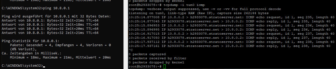

tcpdump -i tun0 icmp
tun0 ist dabei das Interface von OpenVPN, kann bei dir aber anders heißen. Mit diesem Befehl wird dir auf der Konsole jedes ein- und ausgehende ICMP-Paket angezeigt, also die Pings und deren Antworten. Diesen Befehl lässt du nun auf dem Linux-Game-Server laufen. Nun pingst du von einem VPN-Client die 10.8.0.4 an, den Game-Server. tcpdump müsste jetzt die eingehden Pings vom Client am Server zeigen - wenn sie denn ankommen. Ist das der Fall, aber der Server schickt keine auf den Ping, wird iptables/nftables den Ping blocken.
Ich weiß, das klingt alles etwas kompliziert, aber Netzwerk, VPN und Server sind eben komplexer als man es von der heimischen Fritzbox oder dem Speedport kennt. Netzwerke sind sehr komplex und es gibt etliche Stolperfallen, wenn man sich nicht damit auskennt - von verschiedenen Betriebssystemen ganz zu schweigen.

tun0 war richtig, bei tun1,2,... kam die Rückmeldung :no such device exists
So sieht das Pingergebnis aus, wenn ich den openVPN-Server anpinge:
So sieht das Pintergebnis aus, wenn ich den Spieleserver (10.8.0.4) anpinge:
So sieht das Pintergebnis aus, wenn ich eine nicht aktive IP (10.8.0.5) anpinge:

@HighTech-Freak
Danke für die Info.
Nur um sicher zu gehen:
Die Einstellungen der Firewall auf dem Server sind also sehr wahrscheinlich nicht das Problem sondern die Firewall-Einstellungen auf den Windows-Clients?
Dann muss ich mir das nochmal ansehen.
Dachte, ich hatte openvpn probehalber Freigaben für beide Profile eingetragen.
Teste ich aber nochmal.
Wireguard hatte mir die Firewall-Einstellungen auf dem Server komplett zerlegt.
Deswegen hatte ich mich davon wieder getrennt.
Aber war vielleicht auch mein Fehler bei der Installation.
Ich will doch nur eine schnellere und kostenlose Alternative zu hamachi, einfach ein LAN um den Server mit den Kumpels teilen zu können.
Aber immerhin schon einiges gelernt bei der Aktion :)
WireGuard sollte eigentlich nicht an der Firewall rumfummeln...
In deinem Szenario sollte für WireGuard (wie auch für OpenVPN) auch nur die Regel für die wireguard-instanz selbst nötig sein (also der UDP Port für Wireguard selbst) + natürlich fürs Game wo die pakete am WireGuard Interface ankommen.
Bin mir mittlerweile auch nicht ganz sicher, ob nicht vielleicht irgendwas von Strato direkt da mit rein pfuscht.
Hab an den clients die Ausnahmen für die Firewall aufgenommen für beides, Verbindung in Richtung Server läuft super, die clients sehen sich aber immer noch nicht und Ping läuft weiterhin ins Leere.
Bin schon am überlegen auf der fritte die Laborversion mit wireguard zu installieren und Strato komplett abzuschaffen...
HighTech-Freak schrieb:
client-to-client geht nicht über firewall vom OpenVPN Server, da die Pakete am Server innerhalb des OpenVPN Servers weitergeleitet werden und nicht durch die OS Firewall gehen. Jegliche Firewall Settings am Server sollten lediglich den Traffic an/vom Server betreffen, nicht jedoch traffic von clients an clients.
Davon hat nach meinem Dafürhalten auch niemand geredet. Es sind im vorliegenden Fall aber 2 Server im Spiel, der VPN-Server als VPS bei Strato und ein Gameserver im Heimnetzwerk, der mit dem VPN als Client verbunden ist - wie die Gameclients ebenfalls.
Nochmal: Du musst präzise sein, sowohl in deinen Aussagen als auch im Verständnis des Geschriebenen. "Den Server" gibt es nicht, weil es zwei verschiedene sind. Entweder musst du spezifizieren ob du vom VPN- oder vom Gameserver sprichst oder es muss sich aus dem Kontext ergeben.
@HighTech-Freak hat natürlich Recht, dass die Firewall am VPN-Server nachrangig ist. Die Einstellung client-to-client ist für die VPN-spezifische Erreichbarkeit verantwortlich, that's it. Aber: Wenn das VPN mittels client-to-client eben von VPN-Client zu VPN-Client durchreicht, ist das nur die Infrastruktur. Entscheidend ist danach, dass eben der jeweilige VPN-Client auch auf die eeingehene Anfrage reagiert, sei es ein Ping oder eine Verbindungsanfrage für ein Game. Genau das liegt in der Verantwortung der lokalen Firewall am VPN-Client.
Irgendwie habe ich mittlerweile ein mulmiges Gefühl dabei, dass du ohne nennenswerte Kenntnisse einen Server bei Strato betreibst. Nimm mir das nicht übel, aber nur weil ein VPS heutzutage nur wenige Euro kostet und spottbillig ist, heißt das nicht, dass dafür kein KnowHow nötig ist.
Prüfe bitte unbedingt ob die Firewall am VPN-Server alles eingehende blockt außer OpenVPN (Standard: UDP 1194) und zB TCP 22 für SSH. Letzteres zudem nur mittels Key-Authorization oder ansonsten mit fail2ban oder denyhosts absichern. Ein öffentlicher Server bedeutet nämlich auch Verantwortung.
Reaktionen: redjack1000
