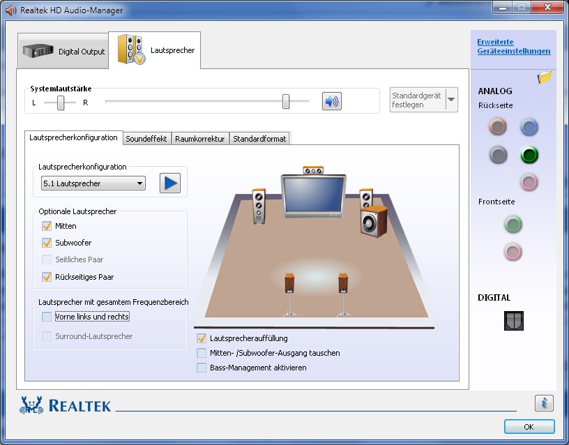

Hier sind eher die Einstellungen im Soundkarten-Treiber wichtig. Bei Realtek z.B. sieht das so aus:
Dabei ist die Lautsprecher-Auffüllung der entscheidende Punkt!
