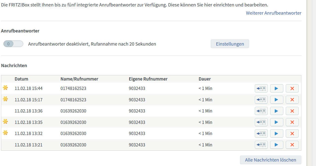

In der Fritzbox ist es nicht eingerichetet, ich habe auch keine Einstellmöglichkeit dazu gefunden. Im Panasonic Menü finde ich nur Einstellungen des AB selbst, also Dauer bis zum Aufzeichnen usw.

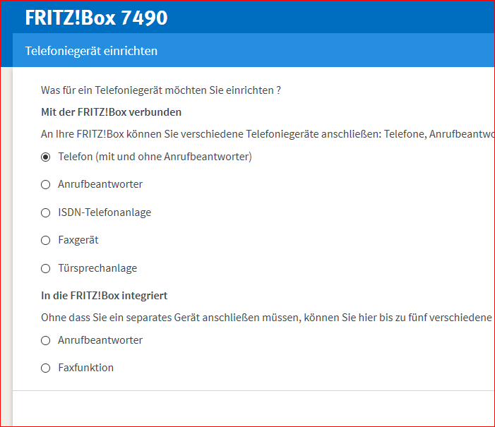

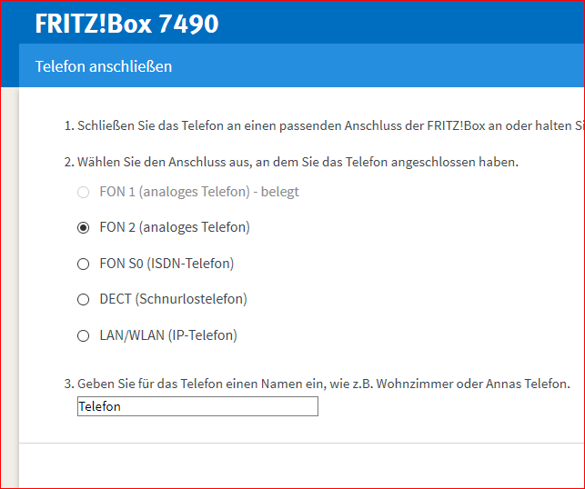

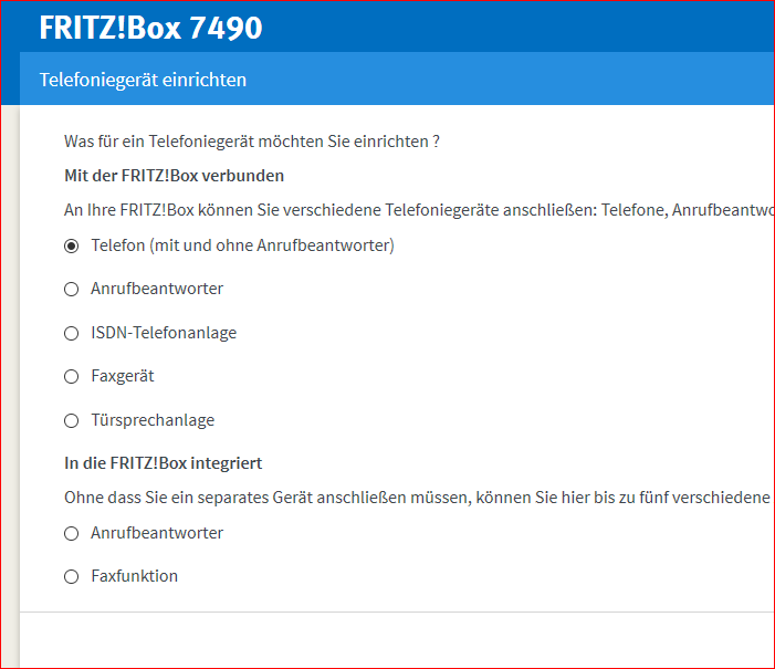

Das Telefon soll doch die Anrufe entgegen nehmen, also musst Du auch in die Einstellungen der Telefonie gehen und das Telefon dem entsprechend anmelden. Dort im angezeigten Menü musst Du Telefon (mit und ohne Anrufbeantworter) wählen, anschliessend auswählen an welchem Anschluss sich das Telefon befindet, dann die Rufnummern auswählen auf das es reagieren soll. Es wird ja wohl ein Telefon sein mit Basisstation worin sich der AB befindet, also an Fon 1 oder Fon 2 anschliessen, Nummern vergeben und an der Basis einstellen ab wann der AB anspringen soll und den Text aufsprechen.

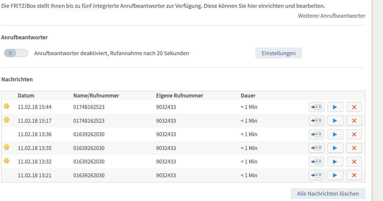

Dein Bild ist vom AB der Fritzbox und hat damit ja nichts zu tun, Du möchtest es ja auf dem Panasonic haben.

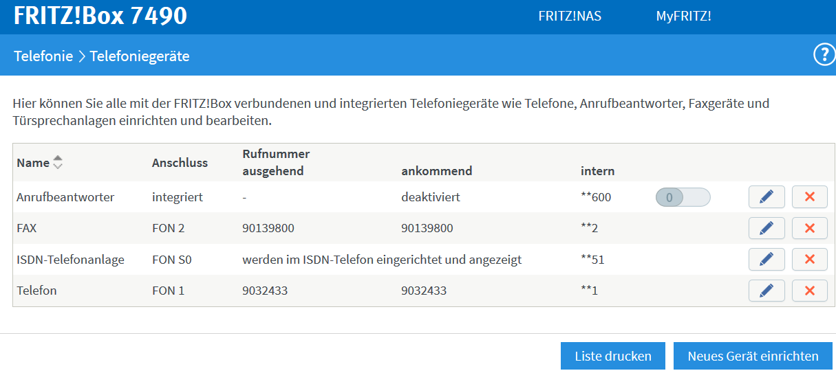

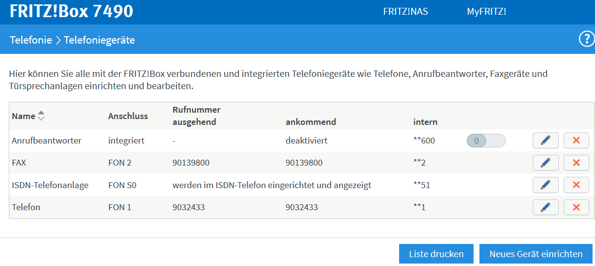

Wenn ich aber das Fritzbox Menü aufrufe und auf Telefonie klicke, erhalte ich diese Ansicht:fritzbox einrichten.PNG
Ich kann zwar ein neues Telefon einrichten, dann aber nur ein ISDN, denn die Analogen sind schon belegt.
Was soll ich nun dazu sagen, wenn der AB nicht an der Telefondose der Fritte angeschlossen wird, kann er ja auch nicht darauf reagieren. Dann solltest Du schauen das Du DECT aktivierst und eines der Telefone darüber laufen lässt und Panasonic an Fon 1 anklemmen, am Fon 2 ist ja bereits das Faxgerät angeklemmt. Alternative kannst Du auch ein Handy/Smartphone mittels App an der Fritz anmelden
https://avm.de/produkte/fritzapps/fritzapp-fon/
und als Telefongerät per FRITZ!App Fon benutzen und am FON 1 das Panasonic anschliessen.

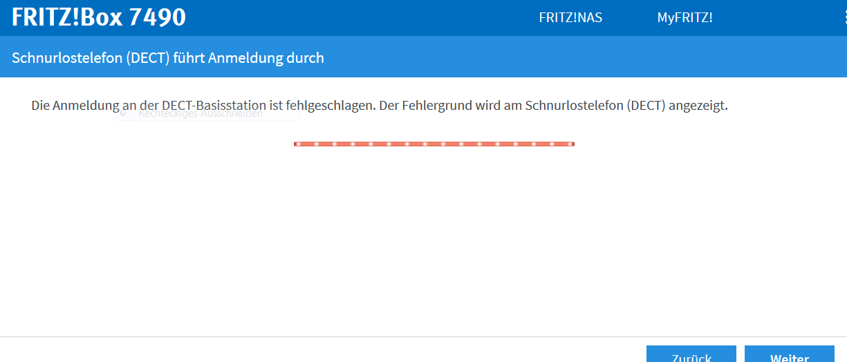

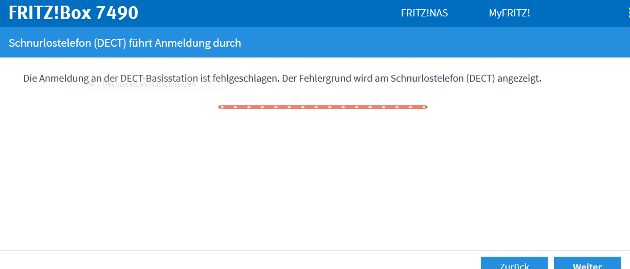

nun wollte ich das Panasonic an DECT anmelden und erhielt diese Meldung:dect.PNG
Am Schnurlostelefon wird der Grund aber nicht angezeigt.
Mein Panasonic ist ein Analogtelefon
Ist es dennn wirklich zuviel verlangt Infos zu geben, welche Geräte benutzt werden? Panasonic mit AB geht nicht an DECT weil es mit Sicherheit kein Funksignal empfangen kann sondern mit Kabel an Fon 1 oder 2 angeschlossen werden muss, wozu schreibe ich die Anleitung wenn Du sie doch nicht benutzt? Wo und wie war Panasonic vorher denn angeschlossen als VOIP noch nicht umgestellt war, in der TAE Dose/Splitter mittels Kabel und mittels Strom damit der AB auch funktioniert.
Hallo letterbox,
ich denke, der Techniker meinte, dass du die Sprachbox deaktivieren sollst.
Probiere das doch einmal aus. Vielleicht funktiert es dann ja schon mit den vorhandenen Einstellungen. ;)
Es grüßt herzlich Nadine B. von Telekom hilft
Das habe ich auch getan, nur dauert es einige Minuten, ehe die Einstellung wirksam wird. Jetzt funktioniert es wie früher :)
