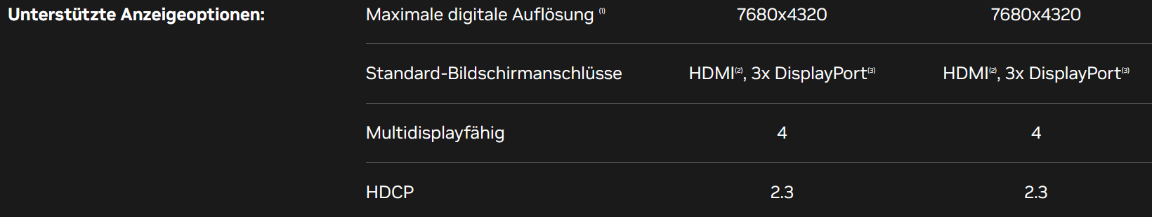

Moin also ich habe 2 AOC 24G4 Bildschirme via DP angeschlossen und einen Samsung Odyssey OLED G9.
Nun bekommt der Odyssey immer mal wieder einen Blackscreen für 3-5 Sekunden manchmal 1x pro Tag manchmal 1x pro Stunde. Habe schon mit einem Techniker von Samsung gesprochen und er meinte das es an G-Sync liegt. Somit habe ich G-Sync, Free-Sync und VRR ausgeschaltet. Das Problem besteht weiterhin. Des weiteren gibt es Treiberprobleme seitens NVIDIA. Dann habe ich die Hz Anzahl von 240 auf 120 reduziert auch das ohne Erfolg. Nun stehe ich schon mit NVIDIA in Verbindung weil es ein Treiberproblem sein könnte da es das bei den früheren G9 Modellen auch schon gab. Allerdings meinte der Support nun das es sein kann das meine Grafikkarte gar nicht die 3 Bildschirme packt weil es zu viel Auflösung sei... Kann das sein?
Beide AOC Monitore laufen mit einer Auflösung von 1080p, 1920 x 1080 (nativ) und der Odyssey mit 5120 x 1440 (nativ).
Meint ihr das es wirklich sein kann das meine RTX 3080 das nicht packt?!
Vielleicht könnt ihr mir ja helfen...

4
1 – Bis zu 4K 12-Bit HDR bei 240 Hz mit DP 1.4 a + DSC. Bis zu 8K 12-Bit HDR mit 60 Hz DP 1.4 a + DSC oder HDMI 2.1 + DSC. Mit doppeltem DP 1.4 a + DSC, bis zu 8K HDR bei 120 Hz
2 - Supports 4K 120Hz HDR, 8K 60Hz HDR and Variable Refresh Rate as specified in HDMI 2.1
3 - DisplayPort 1.4a
4 – Die Empfehlung basiert auf einem PC mit Intel Core i9 10980XE-Prozessor. Je nach Systemkonfiguration kann auch eine niedrigere Nennleistung funktionieren.
Hinweis: Obenstehende Spezifikationen beziehen sich auf einen Grafikprozessor, der in ein NVIDIA-Referenzdesign für Grafikkarten integriert ist. Die Angaben zur Taktung gelten beim Gaming mit mittlerer bis voller Auslastung des Grafikprozessors. Die Grafikkarten-Spezifikationen variieren je nach Hersteller der Grafikkarte. Die tatsächlichen Spezifikationen der jeweiligen Grafikkarte sind der Webseite des Kartenherstellers zu entnehmen.

Okay also dürfte es kein Problem sein für die Grafikkarte den 49" Odyssey OLED G9 mit 5120 x 1440 und die zwei AOC mit jeweils 1920 x 1080 zu betreiben?! Alle Monitore laufen momentan auf 120Hz...
Auf was würdet Ihr denn sonst so tippen woran es liegen könnte mit den Sporadischen Blackscreens?
