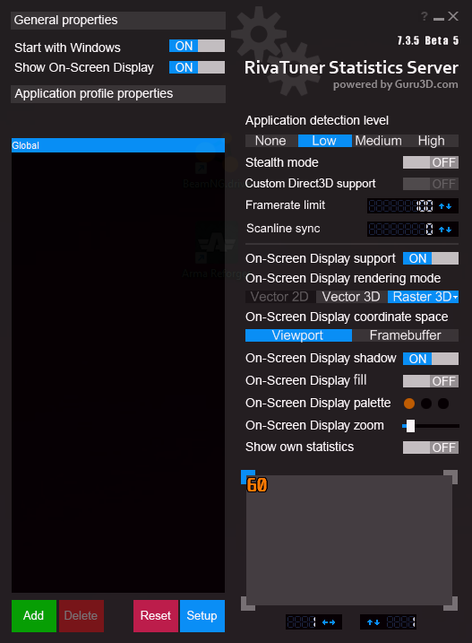

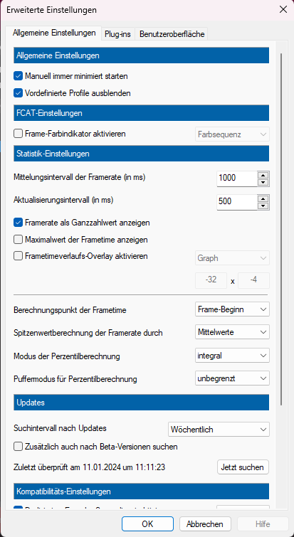

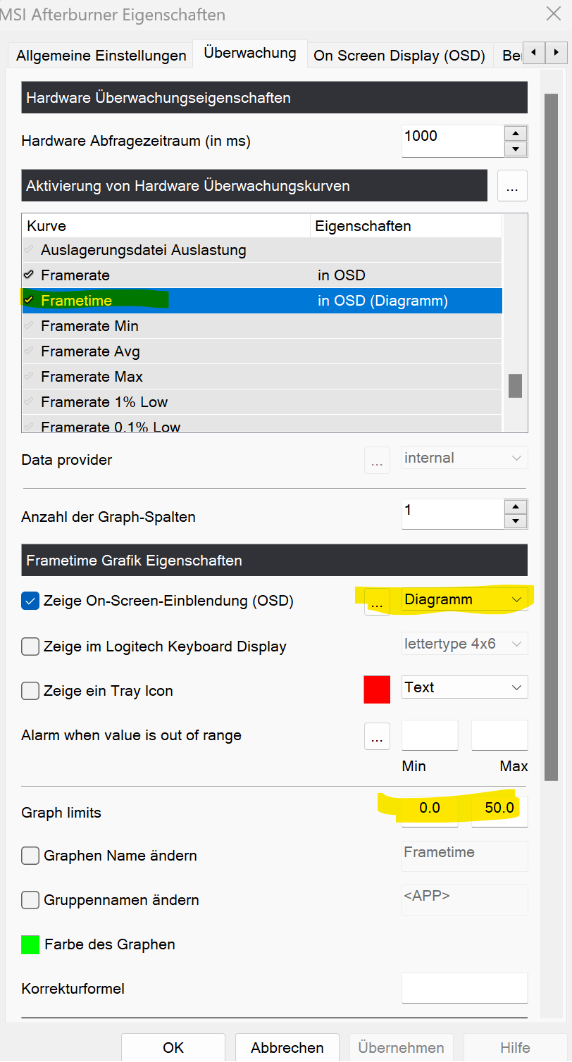

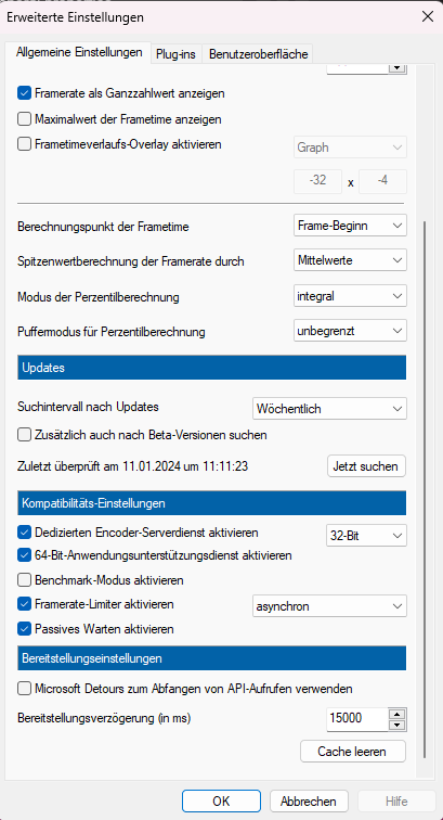

Habe die Anzeige bei mir nicht, liegt wahrscheinlich am RTSS ohne Afterburner?
Screenshot 2024-01-11 111306.pngScreenshot 2024-01-11 111419.pngScreenshot 2024-01-11 111526.png
Das stellst du in den Afterburner optionen ein.
Der Rivatuner kann auch seinen eigenen Frametimeverlauf anzeigen, aber ich stelle das mit den anderen Optionen im Afterburner ein.

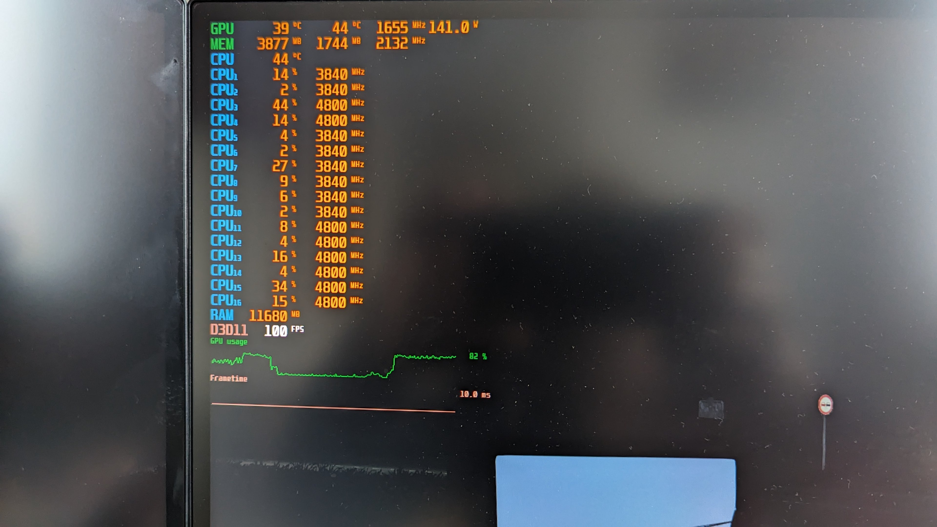

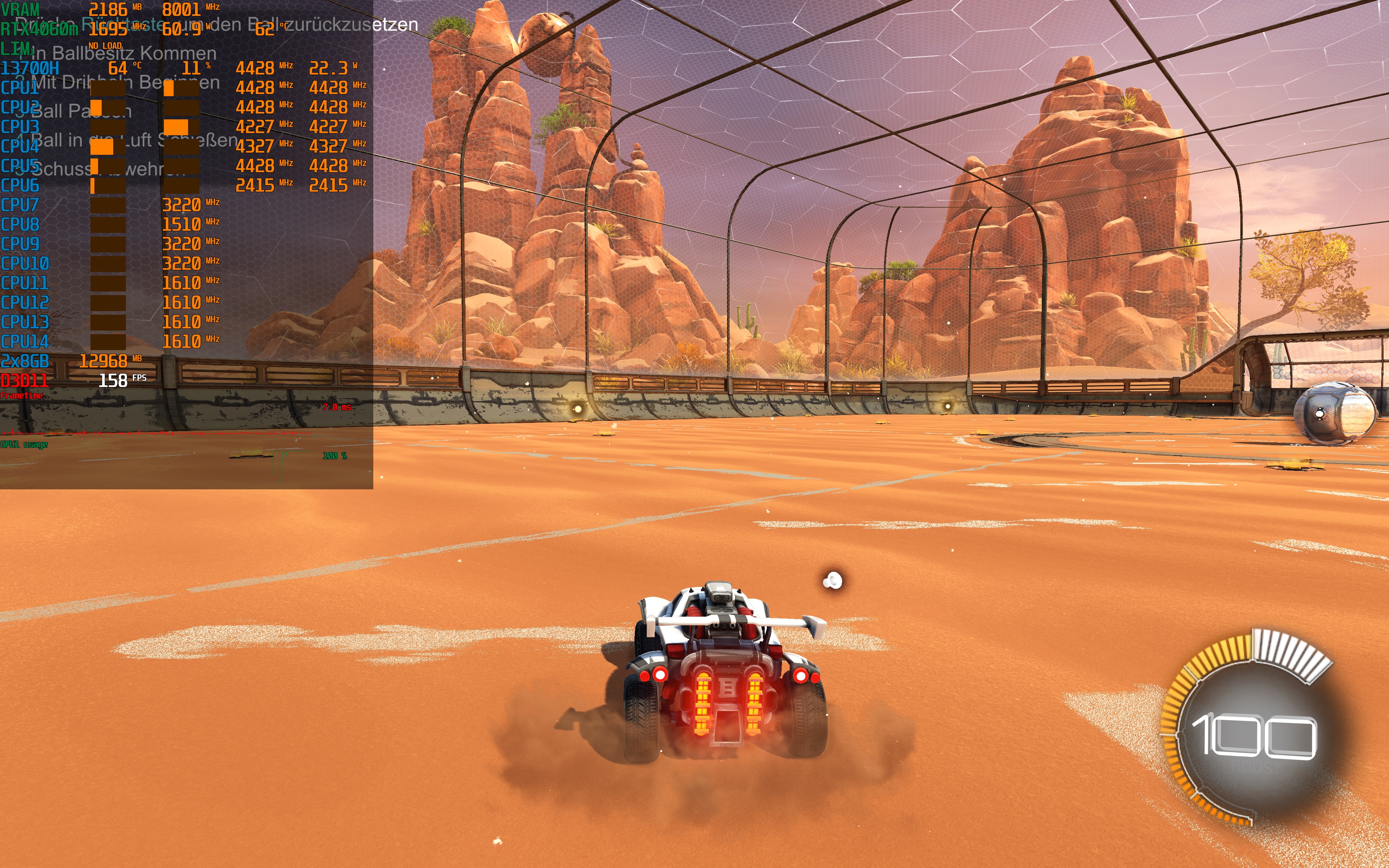

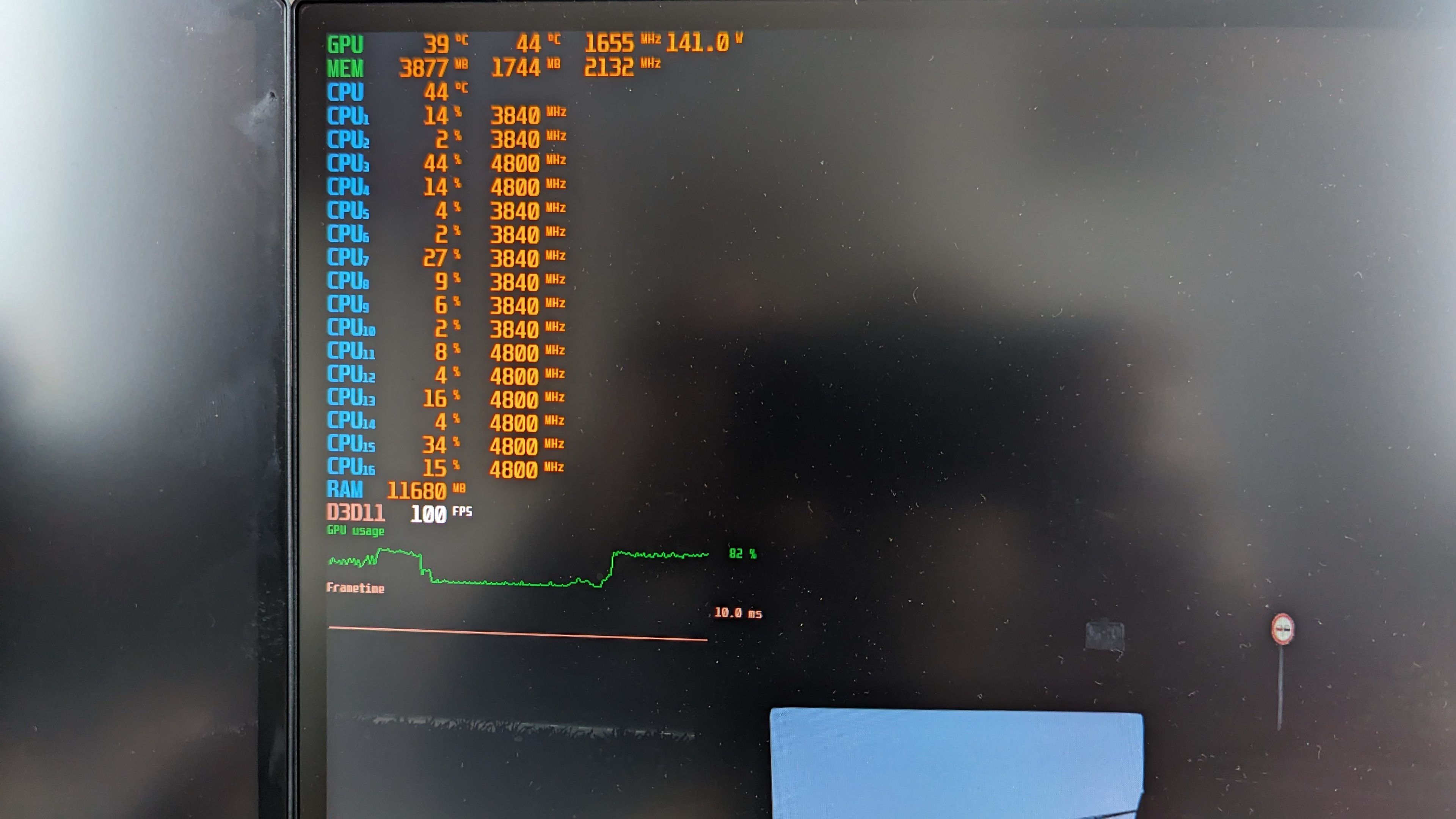

So kann es z.B. aussehen.
Die Taktraten der einzelnen CPU Kerne springen sehr komisch hin und her, das ist komisch...Und die Nvidia sagt als Limit "no load", obwohl die 100% ausgelastet ist....das liegt am unvervolting, da ich sie ins Taktlimit laufen lasse und nicht ins Powerlimit, aber naja.
Auch sind die Frametimes am Laptop nicht so gut wie an einem Desktop PC....aber wie du siehst gibt es keine großen Peaks.
Aber so ist alles Wichtige dabei....Frametimes und GPU AUslastung als Diagramm(GPU graph läuft langsamer und ist daher nur kurz, aber du kannst sehen, dass nach dem starten durchgängig 99-100% anlagen.
Temperaturen, Power, Takt, reservierter VRAM und RAM.
Die CPU Auslastung habe ich etwas aufwendiger als Balken eingeblendet, das ist aber spielerei.
Am besten lässt du dich gar nicht davon verwirren, was die einzelnen Threads und Kerne da machen und lässt dir nur die CPU Gesamtauslastung und Gesamttakt anzeigen.

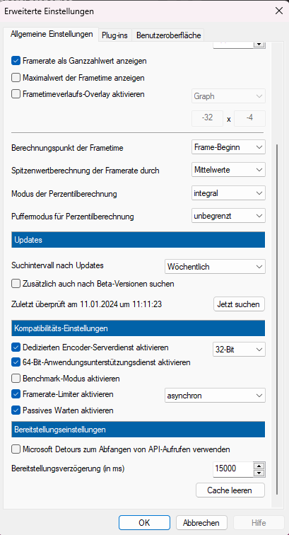

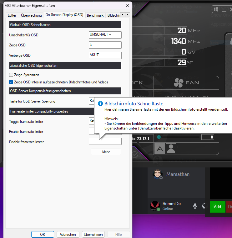

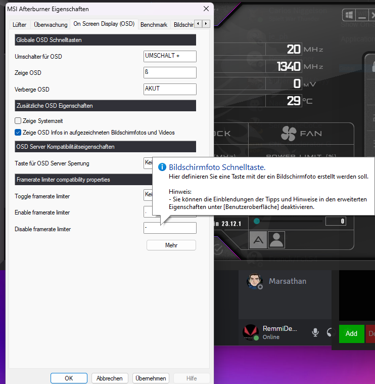

Ok, habe da noch ein Problem mit dem Ein-/Ausschalten des Framelimiters.
Habe die Tasten zwar belegt, kann den Limiter auch einschalten(100FPS, wird auch gehalten) nur nicht ausschalten.
Ist das vielleicht ein BUG, weil die Erläuterung stimmt ja auch irgendwie nicht:
Edit:

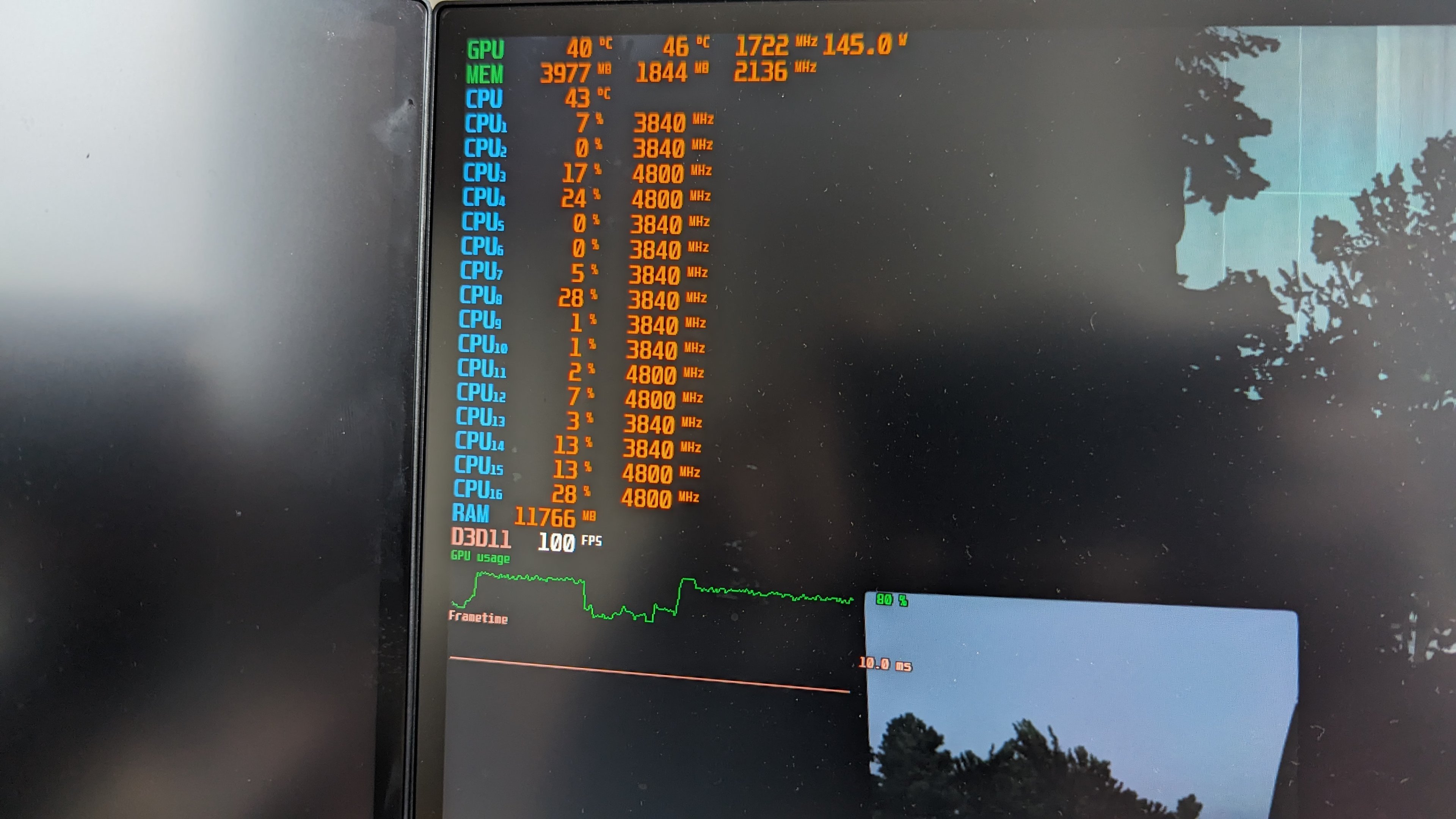

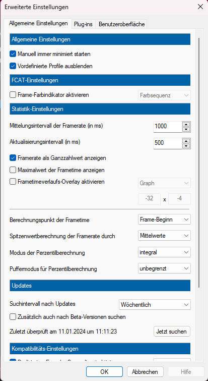

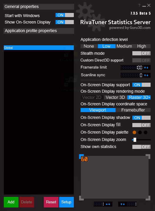

So, habe jetzt mal etwas mit den Sachen umher probiert, kann da aber wirklich keinen Unterschied feststellen.
Habe mal die FPS mit FRTC auf 100FPS begrenzt und dann im nächsten Test mit RTSS auf 100FPS begrenzt.
Bei beiden habe ich eine glatte Frametimelinie gehabt, bzw. keiner der Beiden hatte irgendwelche sichtbaren Ausreißer.
Gibt es vielleicht eine Möglichkeit, die Sache in Daten festhalten zu können, um sich nicht nur auf sein Augenmaß für das Frametimediagramm verlassen zu müssen?
Doch, das funktioniert jetzt mit den Tasten. "Toggle" ist einschalten des Framelimiters. Funktioniert auch im laufenden Spiel, nur bei FRTC musste ich das Spiel immer wieder neu starten.

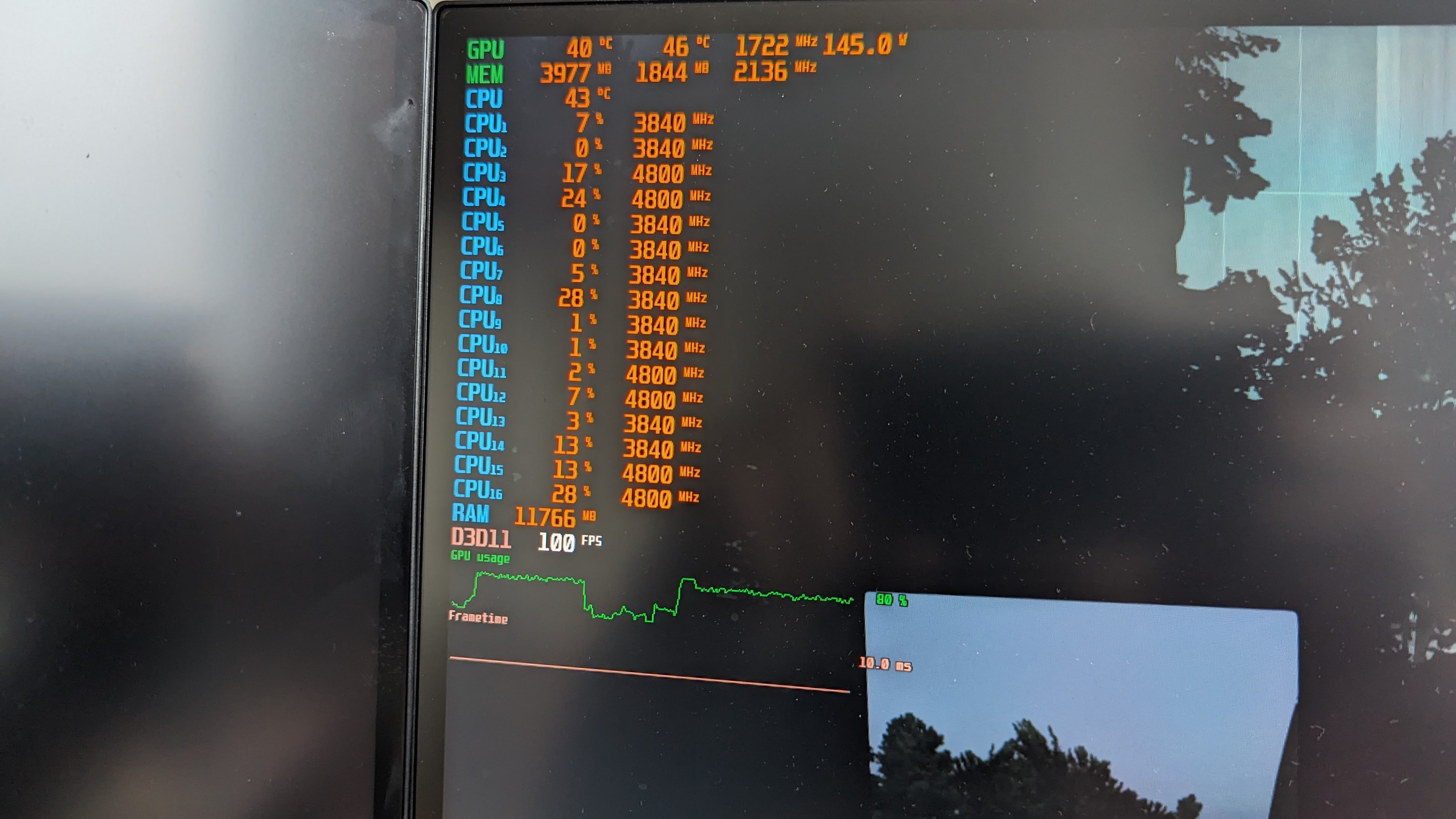

Also ich sehe da keine Unterschiede, oder mache ich etwas falsch?
FRTC:
RTSS:
