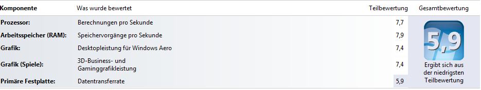

Win7 testet ja auch die RAM - Geschwindigkeit :freaky:
