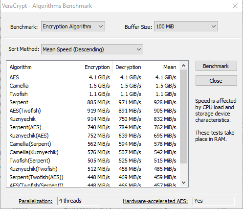

Eine ergänzende Frage noch, die sich neu gestellt hat: Ich hab hier noch einen alten Laptop (ca. 2013) mit 2 Core CPU mit 1,80 GHz (Intel Celeron 1037U) und 4 GB RAM. Da soll auch Windows 10 drauf, zuvor war Windows 8. Läuft das noch gut genug mit VeraCrypt Verschlüsselung oder kann man das vergessen und es wird einfach zu langsam? Der Besitzer ist etwas geduldiger als die heutige Jugend ;), aber es sollte schon noch vernünftig funktionieren.
Das wird funktionieren, nur halt nicht ganz so performant wie auf modernen CPUs. Der Intel Celeron 1037U hat kein AES-NI, d.h. ihm fehlt die Hardwareunterstützung für AES Ver-/Entschlüsselung. Funktionieren wird das aber trotzdem. Am besten du testest die Performance vorher: VC Hauptfenster > Tools > Benchmark.
Anbei ein Beispiel einer CPU mit AES-NI (Intel Core i5 6600K). Wie man unten rechts sieht ist Hardwarebeschleunigung aktiv, weil die CPU über einen entsprechenden Befehlssatz verfügt. Daher ist der AES-Algorithmus auch der mit Abstand schnellste in der Liste. Ohne Hardwaresupport wäre das deutlich langsamer; aber immer noch mehr, als eine HDD im I/O liefern kann. Und letztlich gehts genau darum: Wenn die CPU schneller ver-/entschlüsselt, als die Festplatte lesen oder schreiben kann, sollten keine deutlichen Performanceunterschiede spürbar sein.
