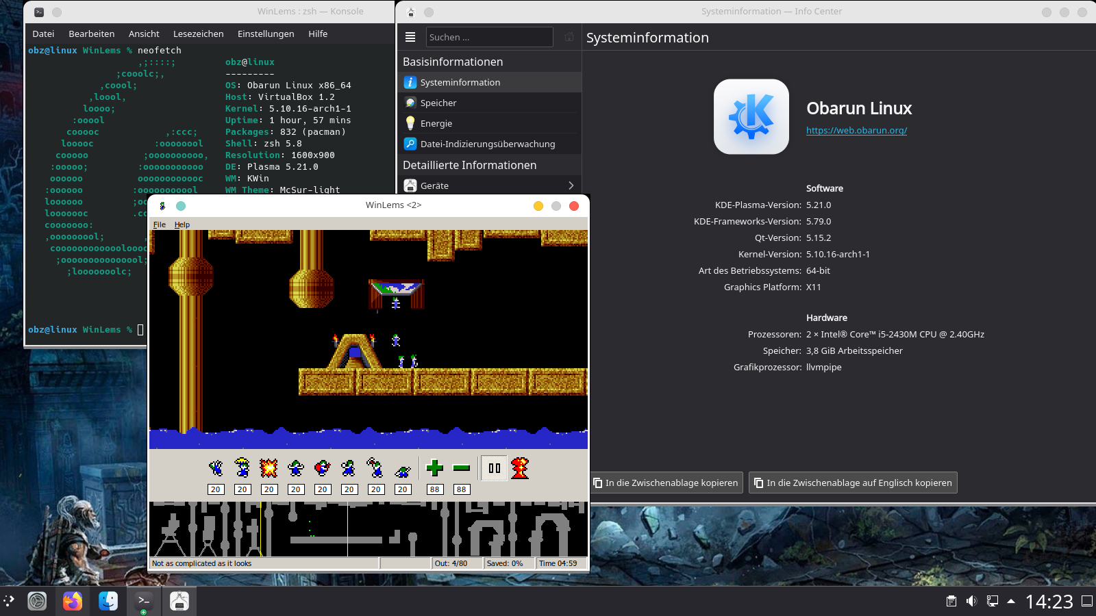

Super, Danke, mit den beiden rennts!
Ich hatte mit winetricks vb6run wegen der Meldung einer fehlenden DLL installiert, aber nicht vb5run. Woher wusstest du, dass vb5run auch gebraucht wird?
Falls wen das Spiel interessiert und Sound- oder Auflösungsprobleme auftreten:
a) Sound
Das Spiel hat MIDI-Soundoutput. Ich habe den Sound mit timidity zum Laufen gebracht, indem ich diesen Befehl in einem separaten Terminalfenster eingeben habe (vorm Starten des Spiels mit Wine):
timidity -iA -Os -x soundfont /usr/share/sounds/sf2/FluidR3_GM.sf2
(siehe auch https://wiki.winehq.org/MIDI und https://manerosss.wordpress.com/2017/06/22/wine-midi-linux/comment-page-1/)
Der genaue Ablageort der Soundfont-Datei scheint von Distro zu Distro etwas unterschiedlich zu sein; obiger Dateiort war bei mir mit Linux Mint 20.1. Dieser Soundfont produziert akzeptablen Output, aber nicht idealen -> man wird also wohl was besseres finden können.
b) Auflösung
Die Fenstergröße und Pixelauflösung war auch schon unter Windows nicht veränderbar. Über die Änderung der Bildschirmauflösung (runterreduzieren) kann mans aber natürlich "größer" anzeigen lassen
