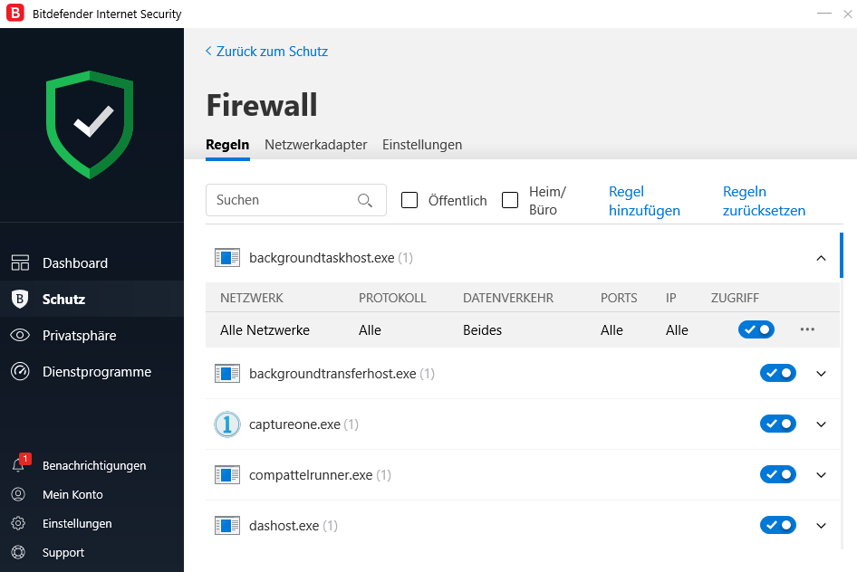

Wie sieht das eigentlich mit der Firewall aus... ich habe Bitdefender installiert auf beiden Rechnern.
Gibt es einen effektiven Unterschied zwischen der Bitdefender-Firewall und der Windows-Firewall? Oder anders gefragt... Sollte ich lieber die Bitdefender Firewall benutzen?
Falls ja, kennt sich da jemand mit den Einstellungen aus?

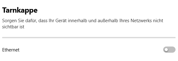

Den Tarnkappen-Modus habe ich deaktiviert. Dadurch sind im Netzwerk die Rechner gegenseitig zu finden. Der eigene PC ist damit aber immer noch nicht im Netzwerk zu sehen.

Seit Windows 10 habe ich keine extra Antiviren / Sicherheitssoftware mehr installiert. Wenn du noch fragst: runter damit. Windows kommt, wenn der Benutzer ein bisschen Hirn mitbringt, auch so ganz gut zurecht.
Naja Virenschutz und so ein Blödsinn habe ich schon lange nicht mehr drauf unter Windows 10 gibts den Windows Defender der geht mir nicht andauert auf den Nerv und sag eh du bist sicher oder noch besser eine Bedrohung wurde Festgestellt wollen sie die für nur 10 Euro beheben.
Und eine Firewall hat jeder der ein Router hat, teilweise baust du dir mit anderen Antivirusprogramme mehr Lücken ins System als du Vorherr hattest und teilweise funktionieren Programme nicht so wie sie sollen.
Ach ja unter Netzwerkeinstellungen brauchst du eh nichts Verändern höchstens du willst Ordner oder sowas Freigeben. Aber sowas macht mann eh über ein NAS
