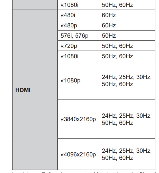

Ich habe noch keinen 4k Fernseher gesehen der keine 60Hz konnte. Außerdem steht im Handbuch:
Top, dann ist das ja schonmal geklärt.
