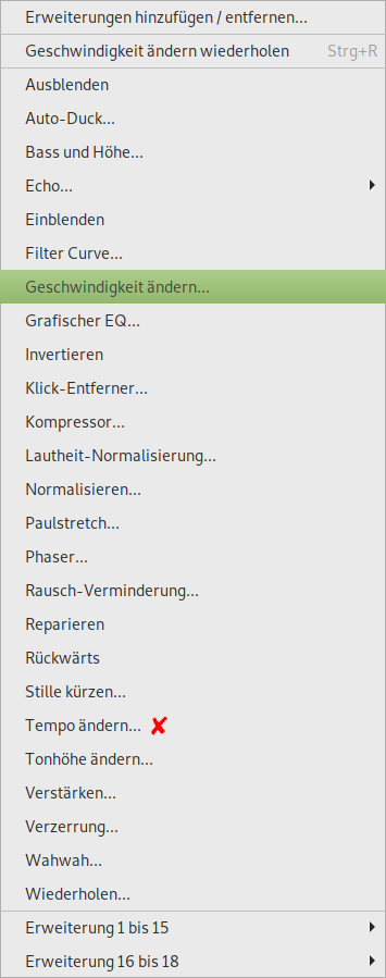

Versuch mal anstelle von "Tempo ändern" den Eintrag "Geschwindigkeit ändern".
Dort den Geschwindigkeitsmultiplikator auf 0,5 stellen und probieren.
Genau, wenn du die Geschwindigkeit ändern möchtest, darfst du stattdessen nicht das Tempo ändern.
Beachte aber, dass damit der Frequenzbereich effektiv halbiert wird (es wird u.U. dumpf klingen).
