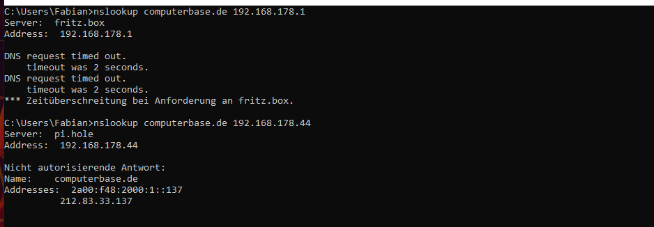

Also ganz konkret bitte mal Screenshots hiervon machen und posten:
nslookup computerbase.de piholeip
und
nslookup computerbase.de fritzboxip
Laut deiner letzten Aussage müsste letzteres fehlschlagen und somit nicht dasselbe Ergebnis liefern wie ersteres.

Das vorhin war mein Fehler - ist schon etwas spät für mich. Ich hatte vorher nicht den zweiten DNS Server (Raspberry Pi) rausgenommen in der Fritzbox. Daher funktionierte es logischerweise und beide Versionen lieferten das gleiche Ergebnis.
Hier nun das Ergebnis nur mit dem PiHole im CT als Upstream DNS in der Fritzbox.
Die Fritzbox nutzt die beiden Upstream DNS abwechselnd/beliebig.
