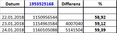

Leider tut sich hier nur sehr wenig. Partition Wizard läuft unfassbar langsam, aber es läuft.
Im Anhang sieht man, dass es sich nun pro Tag nur noch um ca. 0,2 % weitergeht (Blau= Anzahl der zu durchsuchenden Sektoren)
Sofern das Tempo nicht noch mal anzieht, sehe ich kaum eine Chance das Ding bis zum Ende durchlaufen zu lassen :(
