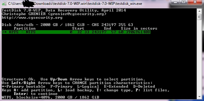

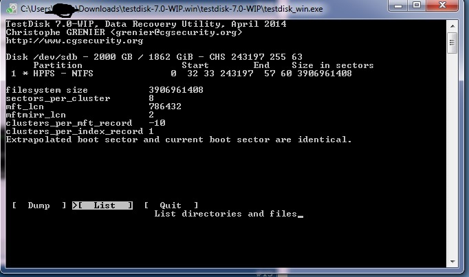

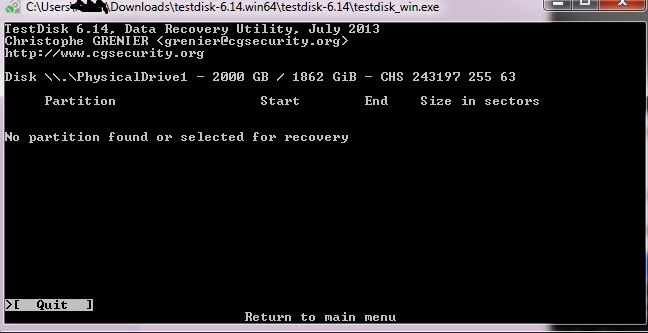

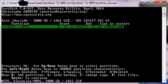

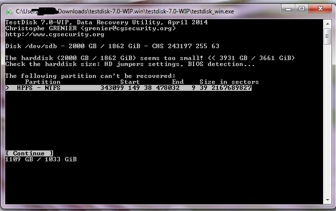

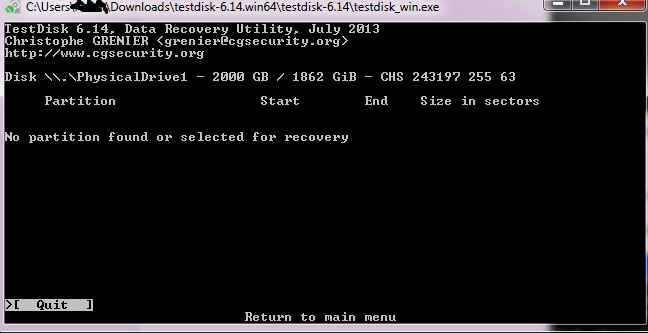

Das Problem: WD Book Essential 2TB (NTFS) ging im UNVERÄNDERTEN Zustand von einer auf die anderen Sekunde einfach nicht mehr. Alles abgesteckt usw, stundenlang gegoogelt-> Problem bekannt, die meisten konnte mit Testdisk wiederherstellen.
Ich habe wirklich wichtige Daten drauf und will nicht das diese für immer weg bzw unwiderherstellbar sind.
Hier ein paar Screenshots.
???? wie kann ich die Reihenfolge der Screenshots anpassen?
1. war nach quick search.
2. Rebuild MTF
3. Deep Search
4. 2. Quick search
Ich hoffe wirklich hier blickt jemand durch welches Problem ich habe könnte, weil bei testdisk nie was anschlägt.

habe ich vergessen zu schreiben.
Habe mit der Knoppix Live CD gestartet, und dort konnte man meine Festplatte nicht finden.
PS: Kennt jemand eine gute datenwiederherstellungssoftware falls das reparieren der platte nicht mehr geht, bei dem man zB .avi mp4 usw. ausschließen kann? Weil das macht 1 TB der Platte aus, und diese brauche ich nicht mehr.

die Festplatte ist aus dem Gehäuse ausgebaut und hängt direkt am im PC?

Dann geh mal bei der Runtime Live-CD auf "Assign Drives".
Wird die Platte nicht angezeigt und du kannst sie nicht mounten,hast du schon mal schlechte Karten.

na ja, würde Probleme des Interface USB - Festplatte ausschließen.
