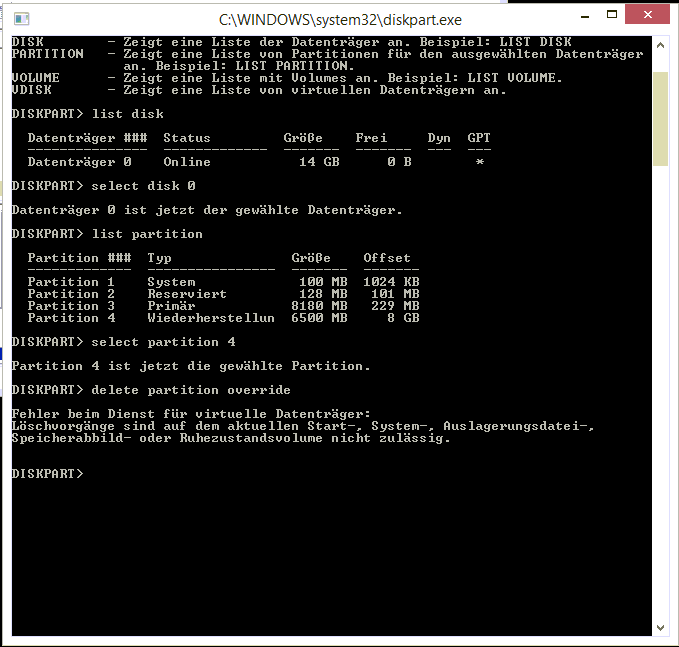

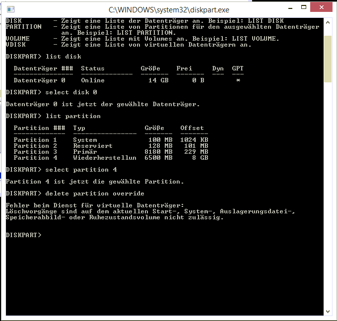

Ich habe hier so ein nettes kleines Windows 8.1 Billig tablet rum liegen auf dem ich windows 10 Testen möchte.
Jedoch scheitere ich gerade am Löschen der Wiederherstellungspartition:
Unter einer windows 8.1 VM gig dies ohne Probleme, und diese Anleitung habe ich so im Web gefunden..
Gibt es noch eine weitere Möglichkeit oder bleibt nur der windows 10 Boot stick und alles zu plätten.
Eine Sicherungskopie der Partition habe ich erstellt.

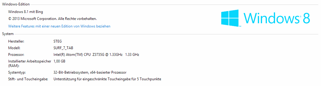

Es handelt sich um Windows 8.1 mit Bing

Mal den Weg über die Datenträgerveraltung (unter Systemsteuerung) versucht?
Alternativ kann man die Recoverypartition auch am Ende vom "Wiederherstellungslaufwerk erstellen" (danach im Startmenü suchen) Prozess löschen lassen.
Und hast du mal vorher geschaut, ob sich die Preview inzwischen überhaupt auf Geräten mit nur so wenig Speicher (wohl ein 16GB Tab) installieren lässt?
Edit: Geht möglicherweise nicht im laufenden Betrieb, da es ein compressed OS auf dem Gerät läuft. /Edit
Vielleicht veraltet, aber MS schreibt dazu:
Some PC processors and hardware configurations aren’t supported by Insider Preview, including a small number of older, 64-bit CPUs, and some 32 GB and all 16 GB devices running a compressed operating system.
http://windows.microsoft.com/en-us/windows/preview-faq-system-requirements-pc
Die Fehlermeldung ist doch recht eindeutig, oder?
Boote vom Stick und lösch die Partition bei der Installation. Wobei ich mich frage warum die überhaupt weg soll.
Falls es im Setup mit dem Partitionierassistenten nicht gehen sollte, kannst du Shift+F10 drücken und nochmal diskpart ausprobieren.
Für Windows mit Bing gibt es ja keinen Download.

Nur ist das in seinem Fall keine reine Recovery-Partition, sondern davon läuft auch gleichzeitig noch das OS (Windows compressed / WIMBoot -> http://blogs.windows.com/itpro/2014/04/10/what-is-windows-image-boot-wimboot/ ).
Siehe auch Beitrag#2: auf solchen Geräten kann man aktuell Win 10 Preview nicht nutzen und selbst wenn, dann ist es ggf. nicht so einfach da wieder eine andere / ältere Windows-Version zu installieren, wenn man kein Image hat.

Aber ich habe selbst ein Tablet mit Windows mit Bing und kenne mich aus persönlichen Erfahrung damit aus.
Mein Tablet hat auch eine 6 GB Recovery Partition wie in Post 1 Partition 4 und eine Windows Installation wie Partition 3
Und die Recovery Partition ist zum wiederherstellen von Windows mit Bing.
Alles wird gelöscht auf der Platte und Windows mit Bing wird mit allen Partitionen auch der Recovery Partition wiederhergestellt.
Wenn man die Partition so auf einen Stick sichert wie in dem Link von Deskmodder beschrieben.
Ansonsten!
Windows mit Bing ist eine komprimierte Windows Version und einen Download gibt es nicht mal für 8.1
Nicht mal ein normales 8.1 funktioniert mit dem Key im Bios da der Windows mit Bing Key nicht mit 8.1 (ohne Bing) funktioniert.
