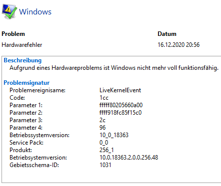

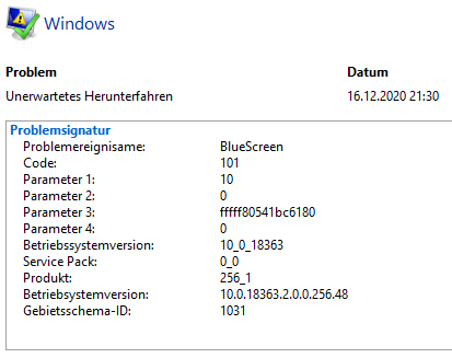

ich habe das Problem dass sich Cyberpunk 2077 immer wieder aufhängt, laut BlueScreenView ist es immer ntoskrnl.exe+1f4b0a und zwischendurch auch in Verbindung mit "hal.dll+195b", googeln hat mir nicht gebracht.
Ich hatte zuerst der GeForce Treiber 460.79 drauf, am WE ein Update auf 460.79 gemacht und dann heute nach einem BS auf 460.89. Hat leider nichts gebracht.
In der Zuverlässigkeitsanzeige steht:
und einmal
Was kann das denn bitte sein?

Ein Kernel ERESOURCE hat ein Timeout. Dies kann auf eine Deadlockbedingung oder einen starken Konflikt hinweisen, der Leistungsprobleme verursachen kann.
Und wie soll das zum Problem, das hier diskutiert wird, passen? Weiterhin passen die beiden Lösungsvorschläge nicht wirklich zum Problem, sondern sind sehr allgemein gehalten.
@Faust2011 das lese ich aus Beitrag 1 Zuverlässigkeitsanzeige

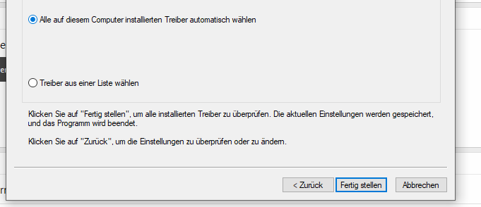

Schauen wir einmal weiter gebe ins Suchfeld -> verifier /reset hit enter um zu sehen, ob ein Treiber in der Fehlermeldung angegeben ist.
Also ich habe jetzt wie im Bild dieses "Alle auf dem Computer installierten Treiber automatisch wählen" gemacht, und hatte nach dem nötigen Reboot einen Bluescreen mit "HIDCLASS.SYS+3939", Nach dem 3. Reboot habe ich einen Wiederherstellungspunkt gewählt.
Richtig wäre erst Fragen dann machen Treiber aus der Liste wählen ist der nächste Schritt; aber schau #16 noch einmal an.
