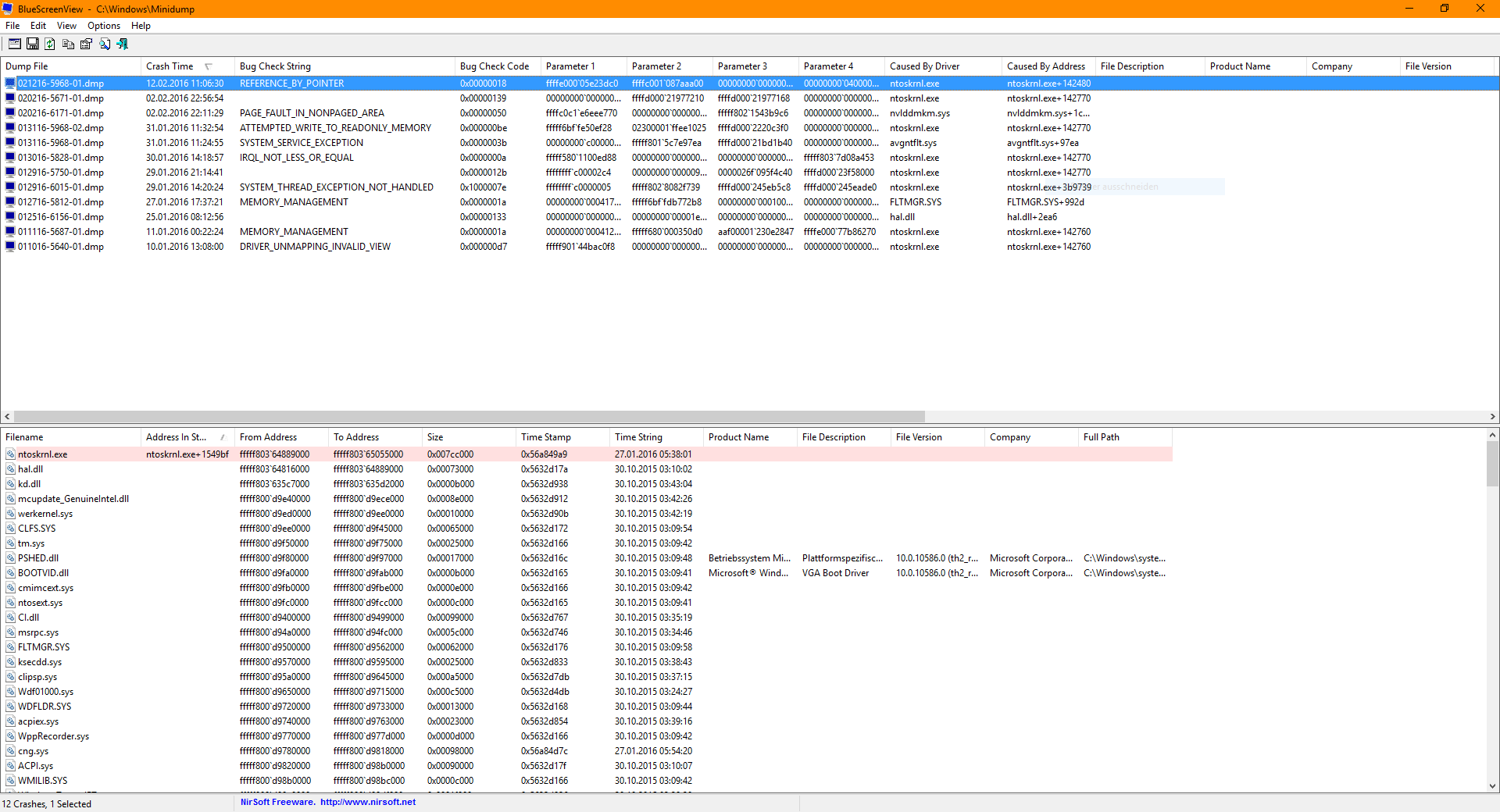

- Immer wieder unterschiedliche Fehlercodes erscheinen (siehe Screen)

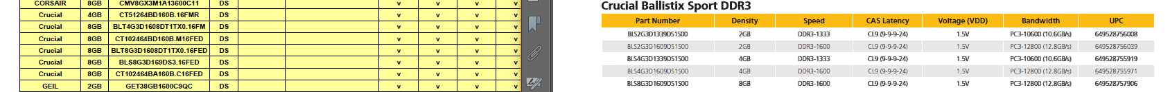

Die RAM-Kompatilität habe ich auch angeschaut (Screen: links kompat.; rechts Datenblatt). Die Module die in dem KIT drin sind stehen nicht drauf, dafür aber sehr ähnliche.

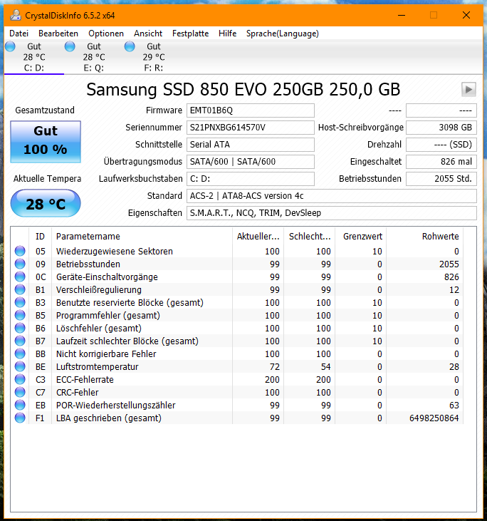

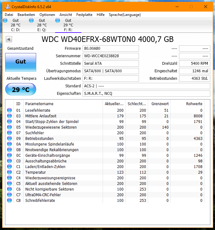

Hatte den Bluescreenview vergessen hochzuladen, habs in den Startpost eingefügt.
