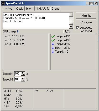

Ich hab gerade gesehen, dass ich Idle 36° , bei Load muss ich mal schauen, wird die Lebendauer einer Harddisk sehr verringert durch hohe Temperaturen, kann ein Entkoppler Hitze fördern ( keine Direkte Wärmeableitung durch Gehäuse? )

Schau einfach mal mit MBM oder Speedfan wie warm deine HD unter Last wird!
Einfach mal defragmentieren oder einfach große Dateien von der einen HD/Partition auf die andere kopieren oder verschieben.
Ich seh auf jeden Fall nochmal genauer nach. ;)
Naja,
aber wirklich vertrauen kann ich dem Programm auch nicht ( 1° :D )
Ausserdem verwende ich ja die Zalman Heatpipe für HDD's

Du hast wahrscheinlich recht, man sollte nicht übermäßig viel Kühlleistung von einem schallgedämmten CS601 mit 2 x 12 db Päpsten erwarten ;)
Aber wenn du meinst, dass die Temps in Ordnung sind, lehne ich mich einfach mal zurück :cool_alt:
