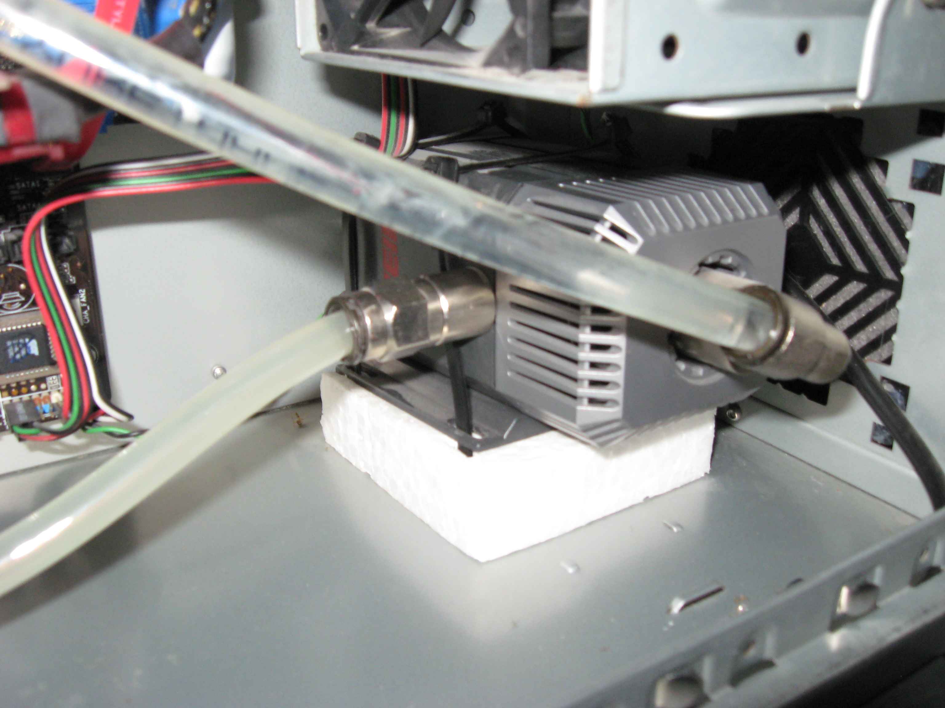

Also ich hatte meine Eheim 1046 erst auf einer 2mm dünnen Moosgummimatte und die hat man so noch deutlichst gehört. Inzwischen habe ich sie auf einen 2cm dicken Styroporblock geschnallt und höre von ihr nichts mehr. Ist alles eine Frage der Entkopplung...
Diese extra Entkopplungssets, die man in vielen Shops auch kaufen kann, sollen aber nicht der Bringer sein wie ich hörte. Vielleicht hat da noch jemand Erfahrungen gesammelt.

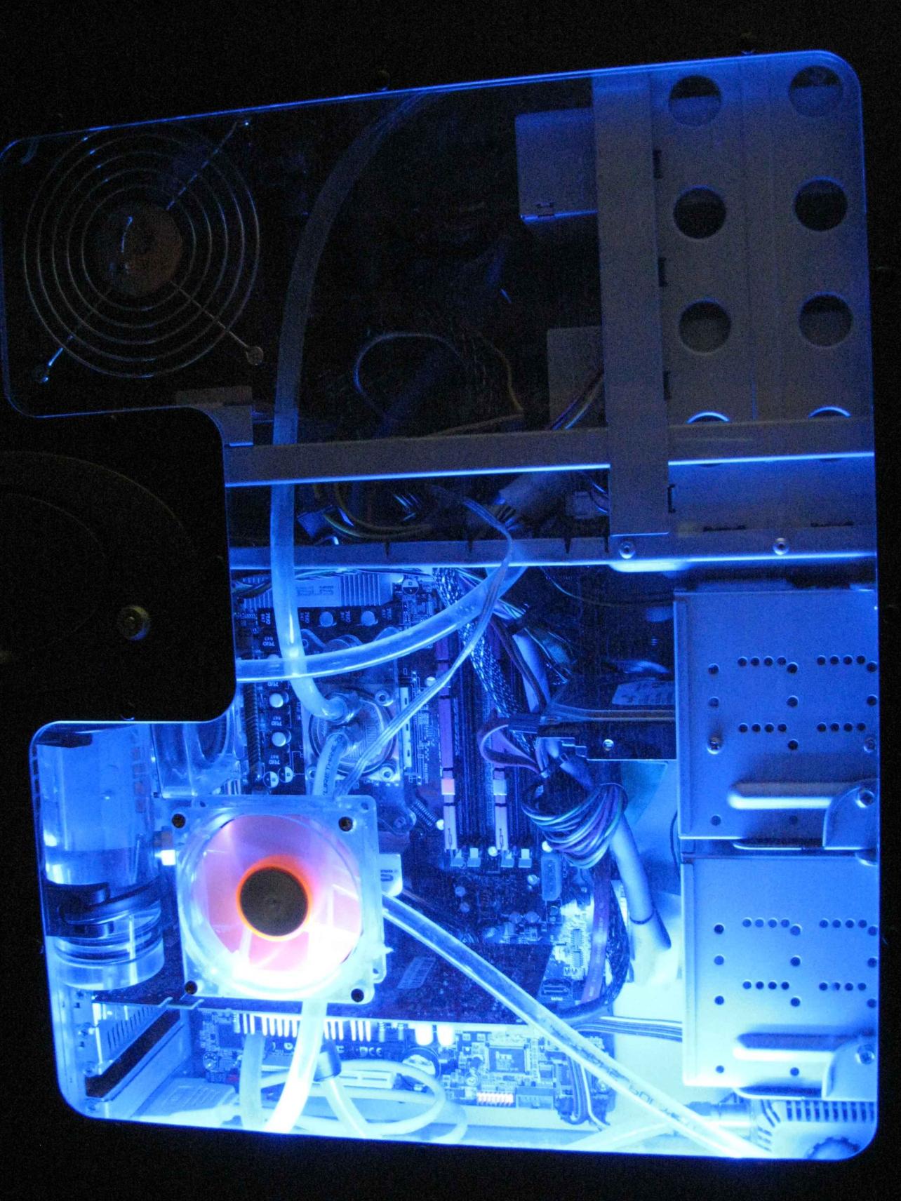

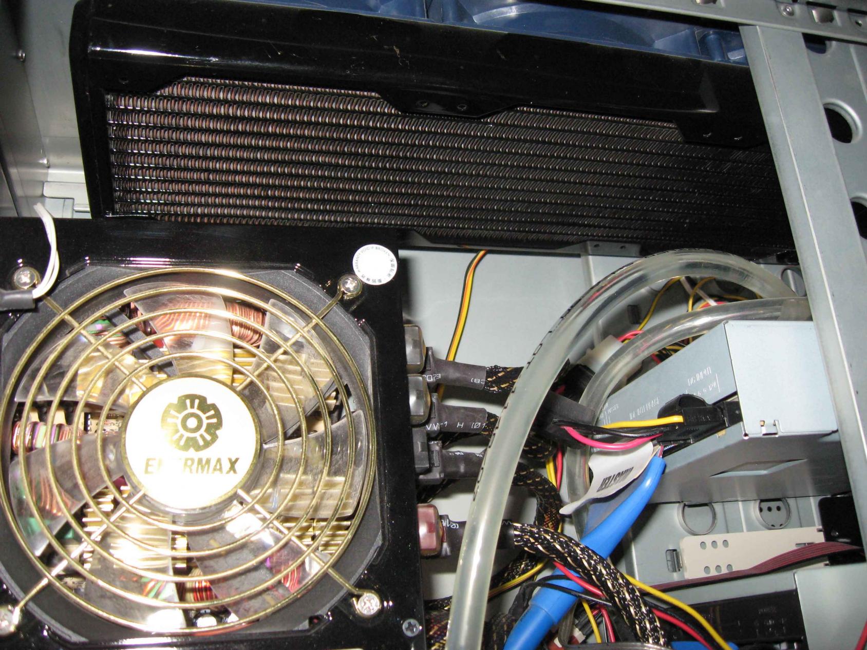

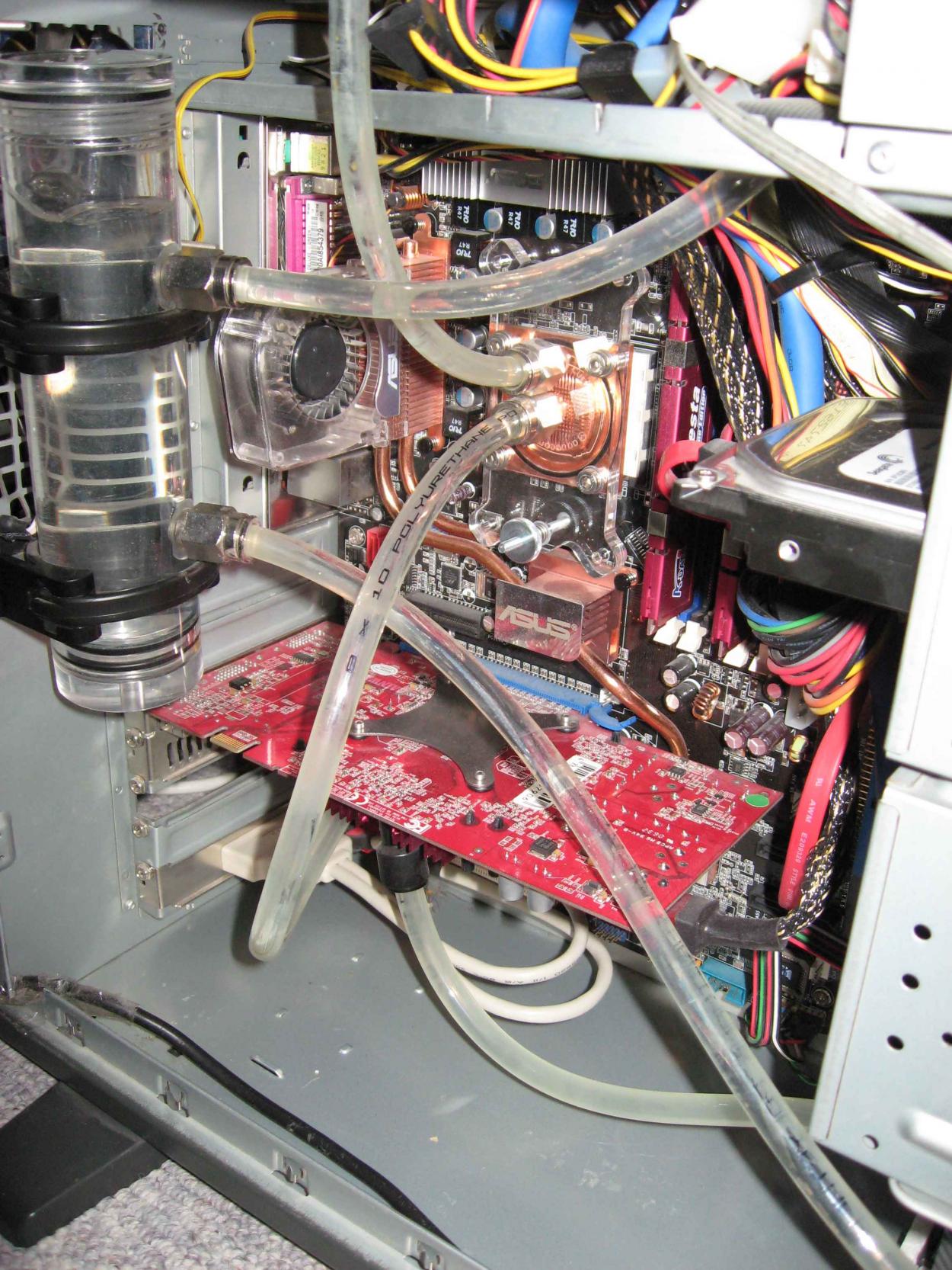

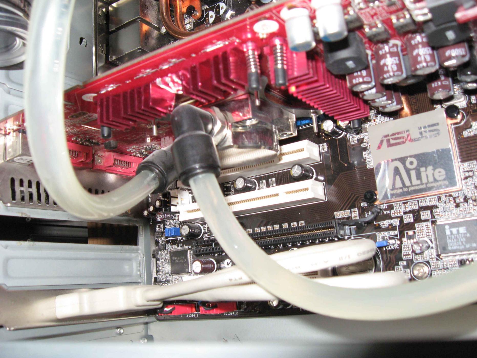

Hallo nochmal...
Anbei noch ein paar Bilder. Dort sieht man auch die Dämpfung meiner Eheim 1046 (230V).
Schnell fällt auch auf, dass die Schläuche nicht mehr klar sind, leider. Es liegt jedoch nicht am Wasser - das habe ich vor ein paar Tagen gewechselt und auch ordentlich durchgespült; das alte Wasser wies auch noch eine gute Qualität auf. Leider hat sich wohl das ACfluid an den Schläuchen abgesetzt, jedoch hab ich keine Lust sie wegen der Verfärbungen zu wechseln.
Bei der Grafikkarte musste ich ein paar Lamellen des VRAM-Kühlers "entfernen" ;) damit die gewinkelten Anschlüsse passten. Es tauchen halt immer ungeahnte Zwischenfälle auf.
Zuletzt noch ein schickes Bild. Früher bei einem anderen System hatte ich den AGB noch waagerecht auf dem Boden des Case unter der Grafikkarte. Somit war es möglich noch eine Kaltlichtkathode mehr zu verbauen. Es war eine grüne die nun dem AGB weichen musste. Sah sehr schick aus -> unterhalb der Grafikkarte blau und oberhalb grün; leider existiert kein Bild.
Lieben Gruß
jT
