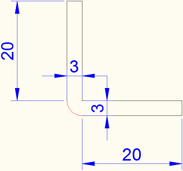

Ich konstruiere ab und zu Teile (meist Bleche, Drehteile oder Frästeile). Jetzt bin ich gerade dabei, ein 3mm starkes Blech zu konstruieren, was ich fräsen lassen möchte und abschliessend um 90° "biegen" (wird auch abkanten genannt) lassen möchte.
Ich baue also praktisch einen Winkel.
Mit dem Biegen habe ich aber keine Erfahrungen und benötige etwas Hilfe/Erfahrungswerte.
Wenn ich die komplette Konstruktion hier online stelle, dann wird das zu kompliziert, ich habe das ganze mal in CAD vereinfacht als Winkel dargestellt (bereits gebogen), dessen Schenkel 20mm lang sein sollen und das Material 3mm stark ist.
Tipps wie: "kaufs im Baumarkt" nützen mir nichts, weil das Teil komplizierter ist (sein muss).
Hier das Bild:
Meine Frage:
Wie lang muss das Blech VOR dem Biegen sein, wenn ich hinterher sowohl 20mm in der Horizontalen, als auch in der Vertikalen als Endmaß brauche?
Ich kann kein 50mm langes Blech nehmen, biegen und dann passend ablängen (wegen Absätzen, Bohrungen und Ausschnitten).
Ich gehe davon aus, dass ohne Innenradius abgekantet wird.
a) 40mm, weil das Blech aussen (roter Viertelkreis) getreckt wird und die Innenkantenlänge bleibt.
b) 44,71mm (40mm plus Umfang eines Viertelkreises mit 3mm Radius: 1/4 * 2 * R * PI = 1/4 * 2 * 3 * PI = 1,5 PI = 4,71mm), da die Aussenkantenlänge bleibt.
c) 42,36mm (40mm plus Umfang eines Viertelkreises mit 1,5mm Radius (2,36mm - gleiche Rechnung wie bei b) aber mit anderem Radius), da in der Mitte die "neutrale Achse" verläuft, bei der das Material weder gestreckt, noch gestaucht wird.
Was meint ihr?

also C. ist richtig! Man rechnet immer nach der "neutralen Faser". Allerdings wirst du mit Innenradius rechnen müssen, denn ohne ist nahezu unmöglich! Dazu Empfiehlt sich im vorraus immer ein Stück abfallblech zu nehmen und mal ein Probekantung zu machen. Am besten schon genauso anzeichen wies später sein soll, denn dann sieht man auch wunderbar ob beide Schenkel gleich sind oder ob man eventuell etwas anders anzeichen muss!
Mfg Toni

Also bei uns muss man mit etwa einem 1mm Innenradius rechnen! Das wären bei dir dann also 2x 19mm + ein Virtelkreis mit r= 2,5mm(kreismittelpunkt bis zur neutralen Faser)
edit.: ich rede hier natürlich von einer Schwenkbiegemaschine! Da kannst du wenig am Radius verstellen!

Dann gibt dem Fertiger einfach einen Radius vor. Ich habe nebenbei das Blech mal kurz mit Inventor erstellt und dort erhälst du z.B., mit dem K Faktor von 0,5 einen Innenradius von 3 mm.
Nimm für die Berechnung die schon gepostete Formel im Link und setz deinen Radius ein.
Du könntest das Blech aber auch einfach konstruieren und keine Abwicklung mit Gesamtlänge angegeben. Sodass der Fertiger freie Wahl hat und du dann einfach das Ergenbis so bekommst wie es von dir im gefalteten Modell mit Maßen vorgegeben wurde. Ist auch eine gängige Praxis.

Der Vorschalg war ja oben, anzugeben, wie es fertig ausshen soll und den Rest soll der Fertiger machen.
Ich habe jetzt aber angerufen und mit 1mm Innenradius soll ich rechnen.
