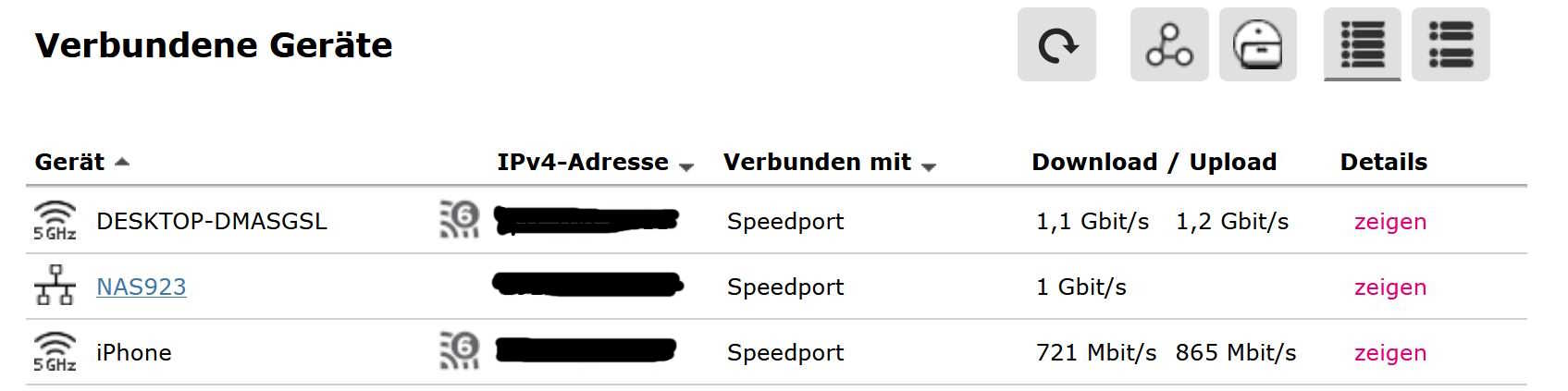

Ich hatte jetzt Kanal 100 und 80Mhz im Router vorgegeben und dann ein Backup auf die NAS gestartet (Sie ist nur ein Teil meiner Backupstrategie und Diskussionen darüber sind hier OT).
Sah alles lange gut aus mit über 550 Mbit/s, gegenüber früher max, 340 Mbit/s laut Backupprogramm, und WLAN Spitzen im Taskmanager über 800 Mbit's.
Gegen 21 Uhr brach dann das WLAN komplett ein und der Wifi Analyser zeigte ein Wechsel auf Kanal 1 und auf 2,4 GHz an. Wenn ich vor dem PC was mache, schaue ich manchmal auf dem zweiten Monitor Magenta TV und selbst das stand still.
Hab den Router dann die Kanäle automatisch wählen lassen und dann gings wieder. Kurz danach war wieder Kanal 100 aktiv.
Der Wifi Analyser zeigt mir leider nicht mehr viel an, nur noch "100 Verbesserung" Kanal und welches Netz.
Der Router meint, WLAN ist schneller als LAN ;)

Schwäble schrieb:
habe aber keine Ahnung, warum das 5,5 Ghz Band plötzlich weg war
Wenn Du 160 MHz oder einen Kanal ab 52 wählst, dann muss der Speedport ab und an das WLAN-Band nach bevorrechtigten Nutzern scannen. Einige WLAN-Chipsätze fallen währenddessen auf 80 MHz und Kanal 36 zurück. Das nennt sich auch Zero-Wait-DFS. Andere WLAN-Chipsätze schalten währenddessen das 5 GHz-Frequenzband ganz ab. Weiß jetzt selbst nicht, ob unser Speedport Pro das kann, nehmen wir mal an, er kann es nicht.
Das passiert für mindestens eine Minute, kann aber – wenn Kanal 120 bis 128 tangiert sind – bis zu 11 Minuten dauern. Wenn Du z. B. Kanal 116 wählst, aber 80 MHz breite Kanäle willst, ist Kanal 120 bis 128 automatisch dabei. Wenn Du z. B. Kanal 100 wählst, aber 160 MHz breite Kanäle willst, ebenso.
Lage Rede kurzer Sinn: Wenn das wieder passiert, dann 5 bzw. 15 Minuten warten, ob es das Frequenzband wieder genommen wird. Kommt es dann nicht, müssten wir nochmal schauen. Aber auch so …
