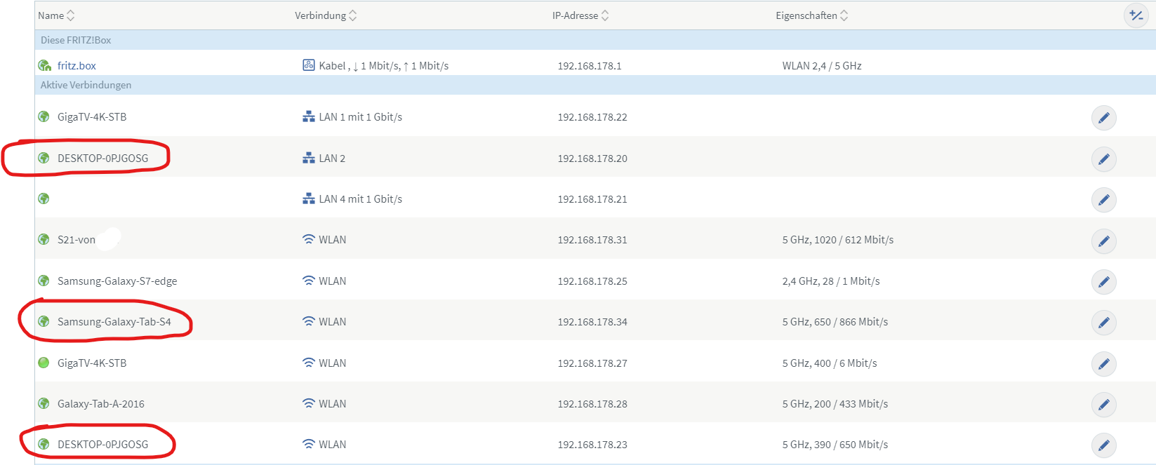

Es ist eine Direktverbindung des Tablets per Hotspot nach WiFi-Modul (WiFi Direct). So und nicht anders verbinde ich meine mobilen Endgeräte mit dem PC, wenn ich das mobile Internet zum PC befördern will. Den Modem-Router, eine AVM FRITZ!Box 6660 Cable verwende ich nicht als Repeater, Bridge oder dergleichen und eine Wand existiert keine zwischen Tablet und Smartphones zum PC.

Die Verbindung ausgehend von der AVM FRITZ!Box 6660 Cable zu den Qualcomm Atheros QCNFA364A/QCA61x4A irritiert mich. Per Hotspot wird das Samsung Galaxy Tab S4 von dem Qualcomm Atheros QCNFA364A/QCA61x4A nicht erkannt, wenn es im 5-GHz-Band sendet, aber der Modem-Router verbindet sich wiederum im 5-GHz-Band mit besagtem WLAN-Modul. Was geht hier ab?

Es stimmt und das hatte mich auch gewundert, dass das Samsung Galaxy Tab S4 für die beiden Frequenarten keine eigenständige SSID vergeben kann, was der Modem-Router tut. Abe rich glaube, dass ist auch bei den anderen Geräten (Smartphones, Phablets, Tablets) nicht anders, die ich kenne. Genau aus dem Grund hatte ich das Samsung Galaxy Tab S4 auch schon aus Windows ausgetragen, aus der Liste der bekannter Geräte und es dann nochmals per 5 GHz versucht, jedoch ist das Tablet auch dann nicht aufgetaucht unter den zu empfangengen Geräten.
