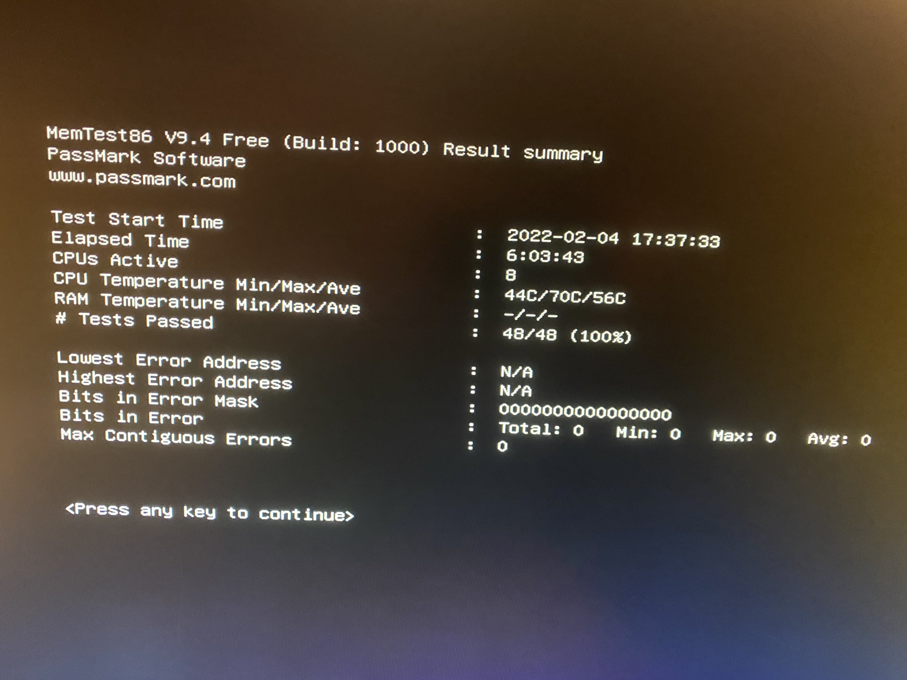

Dann teste mal deinen RAM mit memtest86 und ansonsten würd ich hier das Netzteil austauschen.

Den Ram hatte ich bisher nur über die cmd getested, werd ich morgen mal machen

hat ein wenig lang gedauert aber der test war fehlerfrei. Aber warum denkst du, dass es das Netzteil ist?

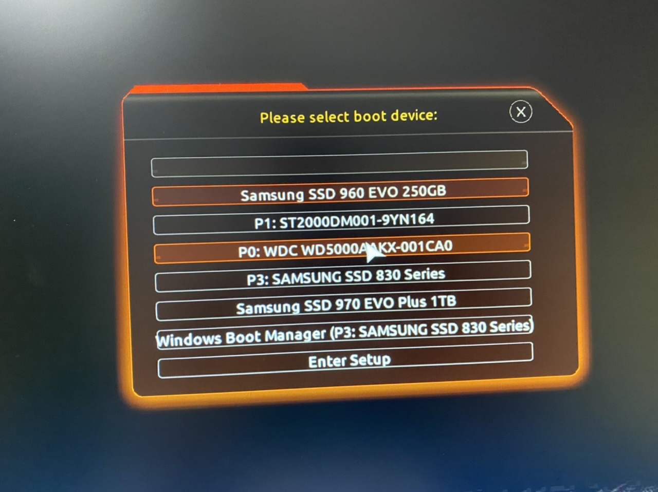

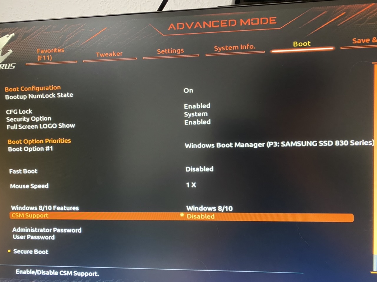

Mittlerweile bin ich wieder in windows drin mit allen Laufwerken. Aber aus irgendeinem Grund ist die 960 mit dem Bootmanager nicht mehr da und blank (wenn ich das leere feld klicke komme ich in windows rein) Verstehe auch nicht wieso die 960 in den „easy“ settings angezeigt wird und in dem advanced mode nicht
