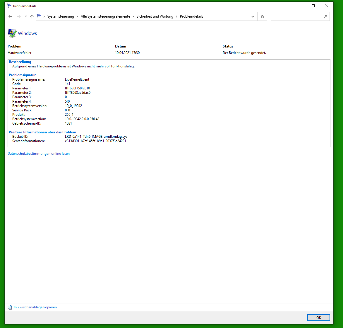

Guten Tag,
Ich habe das Problem, das ich während des Laufendes Betriebes einen Schwarzen Bildschirm mit dem Satz Kein Signal und Tastatur und Maus gehen aus. Leider Finde ich das Problem nicht. Habe auch schon alle Windows 10 updates gemacht und andere Grafikkarten Treiber getestet.
Das Problem ist Willkürlich es gibt keine direkten Zeiten wann es auftritt.

Habe folgendes versucht um das Problem zu Lösen:
Das System wurde am 3.4.21 neuinstalliert und Treiber wurde auf dem neuesten stand gebracht bis auf GRaKa Treiber wurde ne ältere Version benutzt wegen Test zwecken.
CrystallDiskInfo um zu schauen ob die Festplatte einen weg haben.
Hat jemand noch ne Idee??
