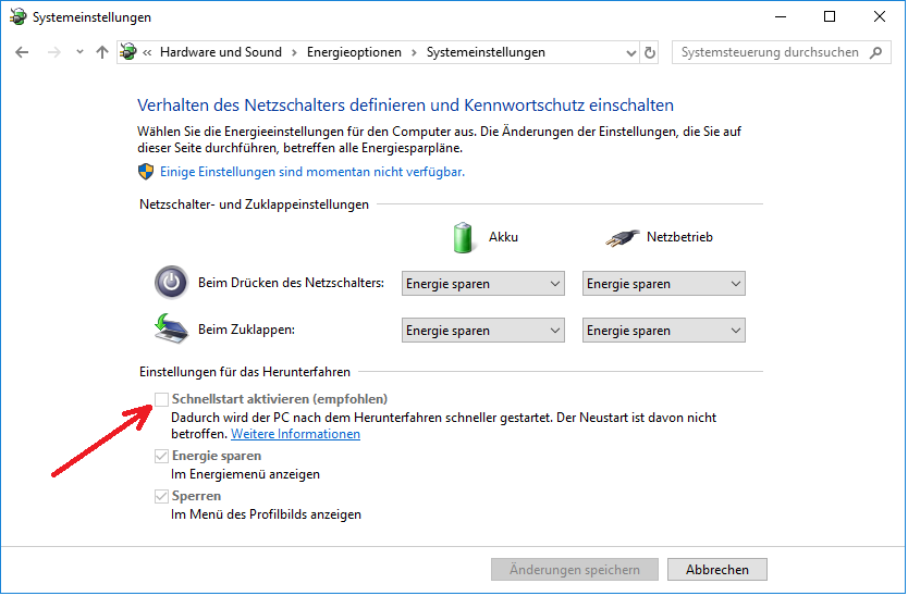

Das Problem könnte mit dem Windows 10 Schnellstart zusammenhängen.
Vielleicht spielt der Treiber vom LAN Adapter da nicht mit.
Welche BIOS-Version ist auf dem Mainboard?
Reaktionen: Mark12345

@HITCHER_I
Habe den Schnellstart deaktiviert. Jetzt funktioniert es beim Hochfahren, wenn der PC ganz heruntergefahren war. Vielen Dank dafür!

Dass der LAN-Adapter mit deaktiviertem Schnellstart funktioniert, deutet auf ein Treiberproblem hin.
Nachher kann man den Schnellstart ja wieder aktivieren, aber ist bei Verwendung einer schnellen SSD eigentlich gar nicht nötig.
