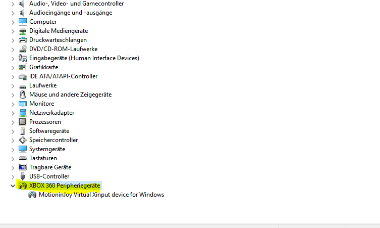

Ja das Tool hat leider nichts geändert :( im Geräte Manager sehe ich, dass er was installiert hat. Siehe Bild 123.PNG
ist aber nicht der richtige denk ich mal, versuche es mal an einem anderen USB-Port und zeigt der manager die Xbox dann immernoch an?

Das find ich auch komisch warum da Xbox steht. egal in welchen USB Port. Es erscheinen keine Treiber auf dieser Liste ;( Als ich noch Win7 hatte funktionierte alles reibungslos... Seit ich Win10 habe tauchen immer mehr Probleme auf

dann klickst du den xbox an und dann Treiber ändern, den Pfad zum entpackten evt suchen und installieren. wäre doch gelacht das nicht hinzubekommen.

das einzige was ich noch versuchen würde die xbos Eigenschaften öffnen und das Gerät evtl ändern in Bluetooth, ich habe zZ keinen um das zu testen
