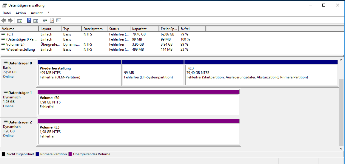

Also ich habe das jetzt in einer VM getestet. Datenübernahme von Partition 1 is nicht.
Man muss das übergreifende Volume aus einem leeren Bereich erstellen. Sieht dann am Ende so aus:

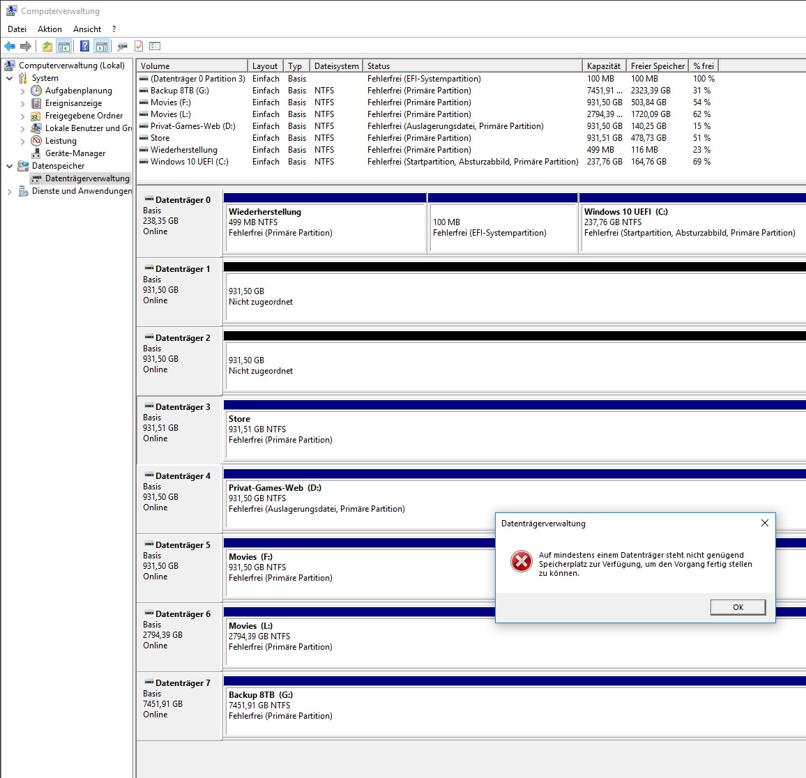

Nun wollte Datenträger 3 mit 1 und 2 erweitern, da bringt er mir aber den Fehler:
Auf mindestens einem Datenträger steht nicht genügend Speicherplatz zur Verfügung, um den Vorgang fertig zu stellen können.
Auf dem Datenträger ist aber noch 300 gb frei.

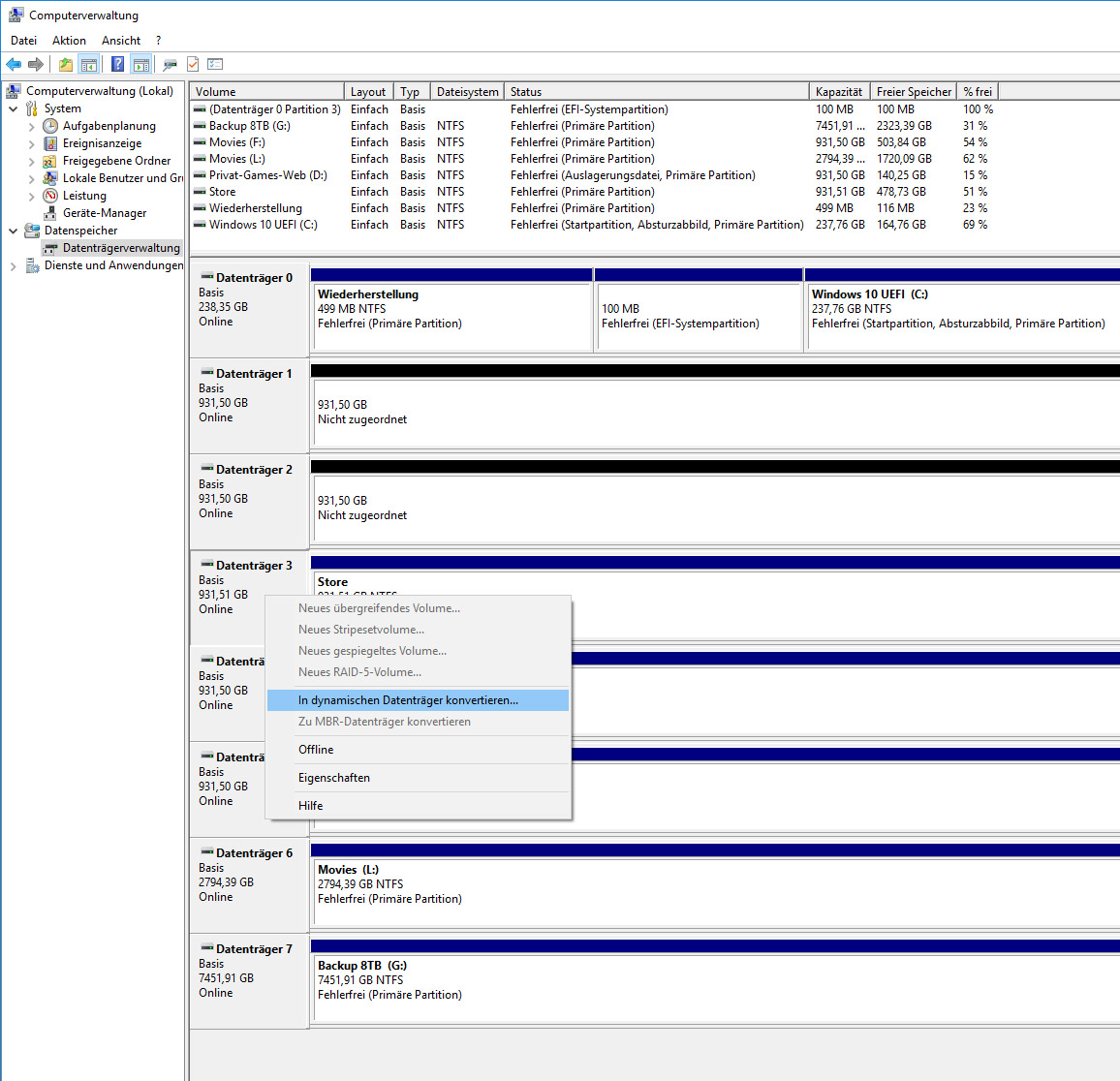

Dann habe ich irgendwo gelesen, dass zuerst einmal der Datenträger, der erweitert werden soll in einen dynamischen Datenträger umgewandelt werden soll. Nur dann bekomme ich auch den selben Fehler angezeigt.

Hier ist meine Datenträgerverwaltung. Jetzt wollte ich Store in ein Dynamischen Datenträger verwalten...
Und hier kommt der Fehler...
Nein, ich nicht D, da habe ich mich verschrieben, sorry...E wollte ich erweitern.
Du willst "Datenträger 3" mit "Datenträger 1" oder "Datenträger 2" erweitern ?
Das geht entweder über dynamische Datenträger.
Dazu musst aber vorher das alte Laufwerk platt machen.
Oder du schaust dir mal das Thema "Speicherplätze" von Windows 10 an.
Da kannst auch Redundanz einrichten.
Ob man aber die beiden Sachen, beides eine Art Software RAID, jedoch nutzten sollte muss jeder selbst wissen.
Ich habe gedacht, die Konvertierung funktioniert, ohne dass ich Datenträger 3 vorher plätte!?
Ok, danke für die Mühe mir zu schreiben, ich bin gerade dabei alle Daten umzukopieren, damit ich die Volumes alle platt machen kann.
