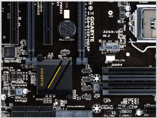

Ich glaube einfach das der Anschluss falsch ist. Habe wie oben im LInk geposted . Einen extra SATA express anschluss da hängen aber noch zwei Anschlüssen nebendran ka .. für was die sind der eine ist etwas kleiner. Etwas weiter enfernt sind dann 6 normale SATA 3 6Gb/s Anschlüsse von 0-5 Nummeriert. Ich wollte einfach den sch nellsten Anschluss für meine SSD wählen darum dachte ich, ich steck das ding in die SATAexpress Buchse.. worfür bruach man die sonst ?

Bitte wie bereits in Beitrag #4 weiter oben gepostet die SSD in SATA3_0 anschliessen
Und ignoriere den SATA-Express Anschluss, er mag zwar auf dem Board vorhanden sein. Er ist aber mehr oder minder eine Totgeburt. Totgeburt deswegen, weil keiner der SSD-Hersteller auf 'den Zug' SATA-Express gestiegen ist/war.
Ahso danke für die Info... Weil der SATAexpress Anschluss sieht ja identisch mit dem SATA3 aus deshalb dachte ich das .. sorry dafür :D

SATA Express ist die kleine Buchse daneben und die beiden SATA Buchsen, aber das sind eben auch normale SATA Buchsen, die sind nicht schneller nur weil sie auch als Teil der SATA Express Buchse dienen. Der einzige Unterschied zu anderen SATA Buchsen ist, dass die Signale bei denen von SATA auf PCIe umgeschaltet werden können, dann werden die Pins für PCIe statt SATA benutzt. Aber das geht nur mit einem SATA Express Kabel und dem passenden Gerät dazu, aber da gibt es genau es keine Laufwerken sondern nur solche USB 3.1 Adapter dafür zu kaufen. Wenn Du die nutzt, werden davon 2 SATA Ports belegt und die kleine Buchse daneben.

Sieht nicht nur so aus, ist auch so! Der Unterschied ist nur, dass man sie auf PCIe umschalten kann, aber das sollte im UEFI per Default auf AUTO stehen, wenn es überhaupt einstellbar ist und sonst stell es auf SATA, nur nicht auf PCIe oder sowas. Keine Ahnung was Dein UEFI da für Einstellungen kennt.
