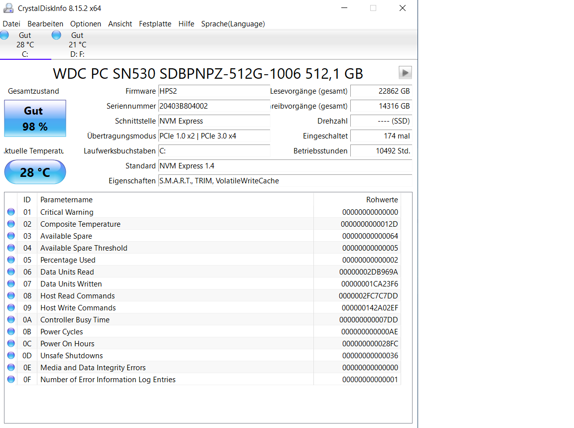

CrystalDiskInfo sagt das die Festplatte Health Status good ist bei 92%
mir gehen die Ideen aus woran es liegen könnte ist die Festplatte hinüber oder Ram Defekt

kann das wirklich die Festplatte sein ich habe noch mall mit CrystalDiskInfo geschaut da sieht alles gut aus ??
