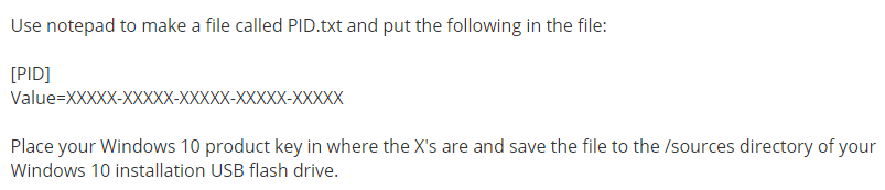

Du musst Win10 neu installieren und auf dem USB Stick deinen Win7 Pro Key hinterlegen, dann klappt es mit der Pro Installation.

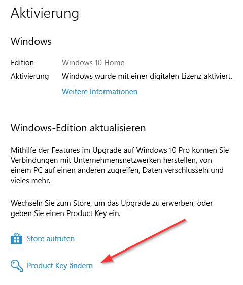

Er braucht den Key nur eingeben. Exakt da wo das im Bild ist.

Ich habe jetzt den Key vom PRO doch noch auftreiben können und jetzt habe ich das HOME einfach auf PRO mit dem Key upgegraded.
Also Microsoft installiert wohl alle Features, nur werden die PRO Features deaktivert, nachdem man den Key eingibt, dann wird automatisch das PRO freigeschaltet.
