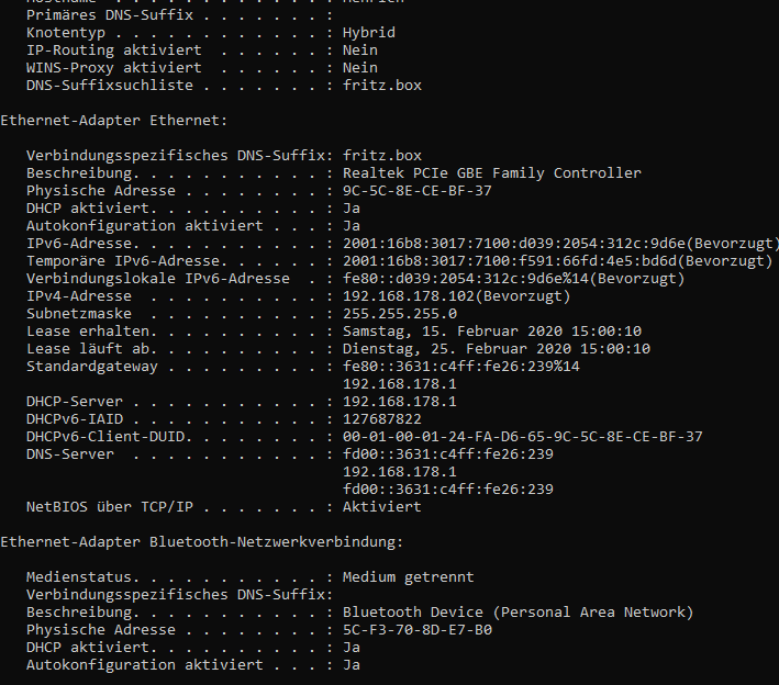

ich habe seit ein paar Tagen folgendes Problem das "Manchmal" manche Programme/Webseiten kein Internet haben/bekommen andere jedoch doch. Zum Beispiel Spotify, Steam haben kein Internet (Unten rechts wird angezeigt das ich mit dem Netzwerk verbunden bin) (Battle.net oder Google Chrome doch). das Mysteriöse ist das Webseiten wie Google, Youtube ich ohne Probleme aufrufen (und Videos schauen kann) kann jedoch andere Seiten wie Computerbase oder jede andere Seite nicht. Wenn ich beim Geräte-Manager mein Netzwerkchip "Realtek PCIe GBE Family" Controller deaktiviere und wieder aktiviere funktioniert alles wieder normal (oder den PC neu starte). Woran kann es liegen und wie kann ich das fixen?
Ich hab das neuste Windows 10 Update installiert
Danke im voraus für die Hilfe

Für mich hört sich das so an, als wärst du nur per IPv6 verbunden, aber nicht per IPv4.
Gib mal in der Eingabeaufforderung "ipconfig /all" ein, und poste das Ergebnis.
Oder geh auf ipv6-test.com , und schau mal, was da bei raus kommt.

also wie schon oben erwähnt erhält mein Computer keine IPv4 Adresse bzw hat über IPv4 kein Internet.
Wie kann ich das Problem lösen außer den Netzwerkadapter zu deaktivieren/aktivieren?
