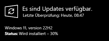

auf meinem Notebook Dell Precision 7770 schlägt ständig das Upgrade auf Win 11 fehl. Er versucht ständig das Upgrade zu installieren und ich kann es nichtmal stoppen. Er versucht es im Hintergrund schon wieder zu installieren, aber da es in den letzten drei Wochen schon sicher 10-15 mal fehlgeschlagen ist wird es auch jetzt wieder fehlschlagen.
Laut Ereignisprotokoll kommt der Fehler:
Code:
Installationsfehler: Die Installation des folgenden Updates ist mit Fehler 0xC1900101 fehlgeschlagen: Windows 11, version 22H2

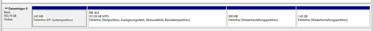

nur die Recovery Partition sieht komisch aus. Es gibt sogar zwei:
Kann es an dieser liegen?
Recovery deaktivieren, beide Partitionen löschen, eine große neue Recovery Partition erstellen, Recovery wieder aktivieren
Würde das helfen?
Letztere wurde durch den Hersteller konfiguriert.
Die Wiederherstellungspartition ist ein spezieller Abschnitt auf den OEM-Computerfestplatten. Hersteller wie Dell, Acer, HP, MSI und andere Computer verwenden die Wiederherstellungspartition, um die Informationen zu speichern, die verwendet werden, um das System im Falle von Systemproblemen auf die Werkseinstellungen zurückzusetzen.
Wenn bei Ihrem Dell-Computer Fehler auftreten, kann Ihnen die werkseitige Wiederherstellungspartition dabei helfen, Ihre Softwareprogramme, Gerätetreiber und Systemeinstellungen wiederherzustellen. Sie müssen also kein neues Betriebssystem kaufen oder den Computer in eine Reparaturwerkstatt bringen.

Mit reagentc /info kannst du checken, welche WinRE genutzt wird und hier aktiv ist. Weiß man das schon mal :).

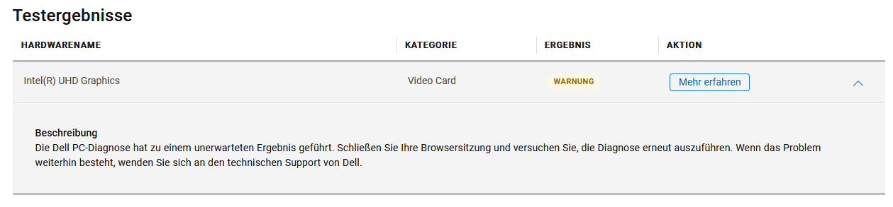

Ich hab jetzt erstmal das Diagnosetool laufen lassen. Beim iGPU Treiber gab es ein Problem. Ich hab den Intel GPU Treiber neu von der Dell Homepage heruntergeladen (ist die selbe Version, welche mir durch Win Update angeboten wird) und danach neu Installiert mit Hacken bei "Sauberer Neuinstallation".
Das ganze führt zum selben Ergebnis:
Auch einen anderen Browser hab ich getestet. Selbes Ergebnis. Denke nicht das es am iGPU Treiber liegt.
Bevor ich jetzt irgendwas weiter probiere, mach ich erstmal ein aktuelles Backup mit Acronis. Das letzte ist schon 5 Monate her. :rolleyes: Danke @arvan für den Hinweis.

SuperHeinz schrieb:
Dann vielleicht mal den Intel Treiber- und Support-Assistenten prüfen lassen:
https://www.intel.de/content/www/de/de/support/intel-driver-support-assistant.html
Da kommt zwar eine neue Version und diese wird ohne Probleme installiert, aber auch mit dieser kommt eine Warung wenn ich das Dell Diagnosetool ausführe.
Leider kann man niergends sehen, weshalb die Warung auftritt. Ist etwas sinnlos das Diagnosetool.
Ich hab heute keine Zeit mehr. Ich werde dann am Montag hier weitermachen. Fals sich was ergibt melde ich mich wieder.

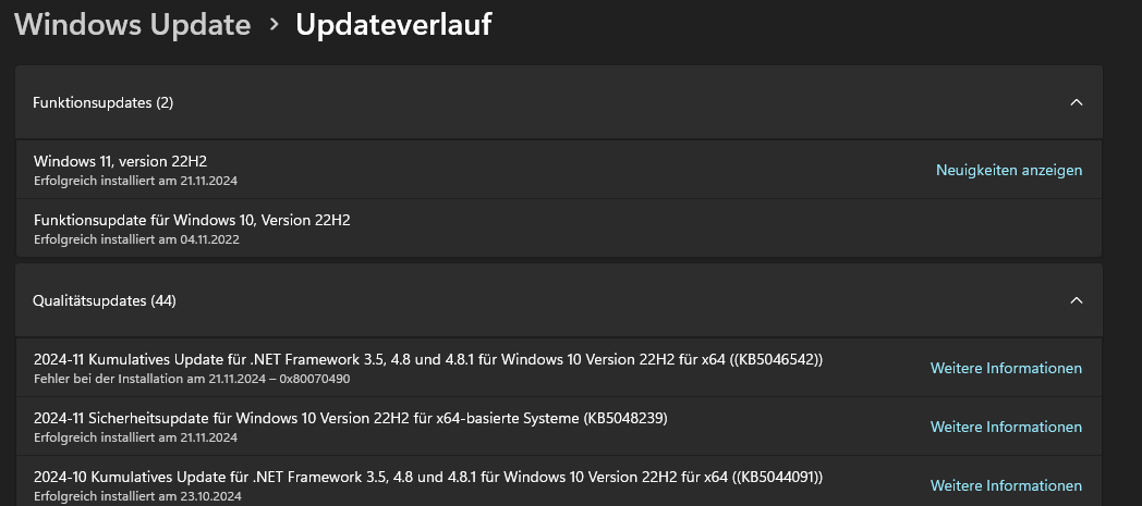

Ich hab den Laptop gestern nicht ausgeschalten und heute beim Entsperren habe ich mich gewundert, warum Windows so anders aussieht. 😅
Er hat scheinbar gestern Win11 22H2 doch noch ohne Fehler installiert.
Zum Glück funktionieren alle meine Programme mit Clientlock noch ohne Probleme.
Jetzt muss nur mehr die Fehlermeldung für das .NET Update für Win 10 weggehen, was er ja bei Win 11 nicht installieren kann, da es ja jetzt ein Windows 11 ist...
Mal schauen, bis wann er Win 11 23H2 oder 24H2 installiert.
Edit: das einzige was ich diese Woche deinstalliert habe, ist Autodesk Civil 3D 2023 und alle zu Autodesk zugehörigen Programm. Vielleicht lage es ja der ganzen Zeit an Autodesk. 🤔
