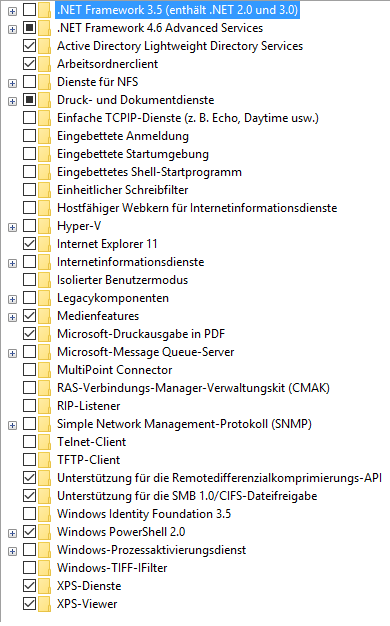

Jedoch kann ich unter Windows Features aktivieren oder deaktivieren nicht die Remote
Server Administration Tools auswählen...
Punkt 5 in dieser Anleitung:
http://www.technipages.com/windows-install-active-directory-users-and-computers
Das ganze sieht bei mir so aus:
Hat da wer ne Idee, wie ich das installiert kriege?

Englisches Sprachpaket ist drauf, Kann die Tools trotzdem nicht auswählen...
