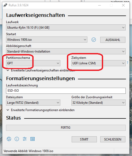

Der Stick muss aber schon mit dem ISO Bootbar gemacht worden sein.
Das MCT ist nicht bootbar vom Stick.

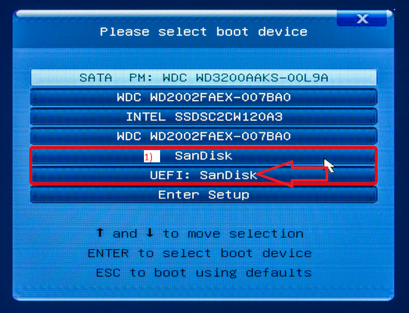

Bringe die Win 10.iso mit Rufus, und den Einstellungen GPT und UEFI auf einen mindestens 8 GB USB Stick, Bild 1
Danach startest du den PC und den Einstellungen UEFI, siehe Bild 2.
