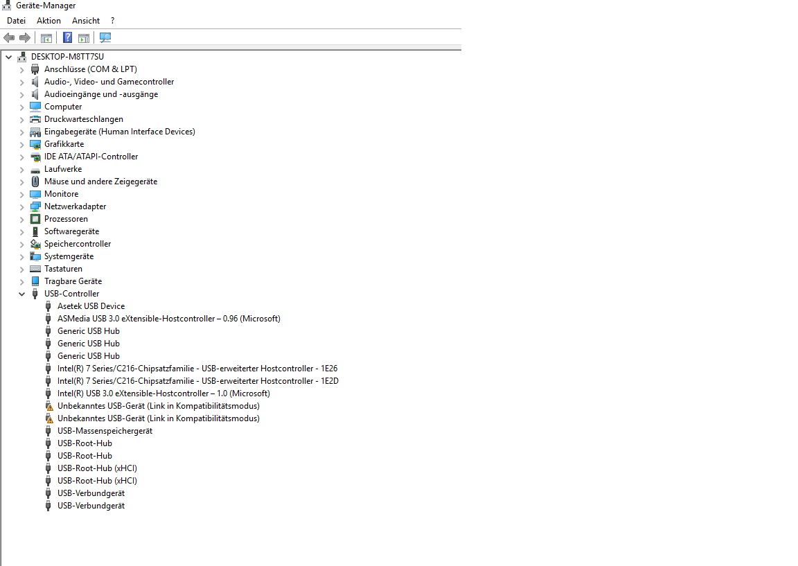

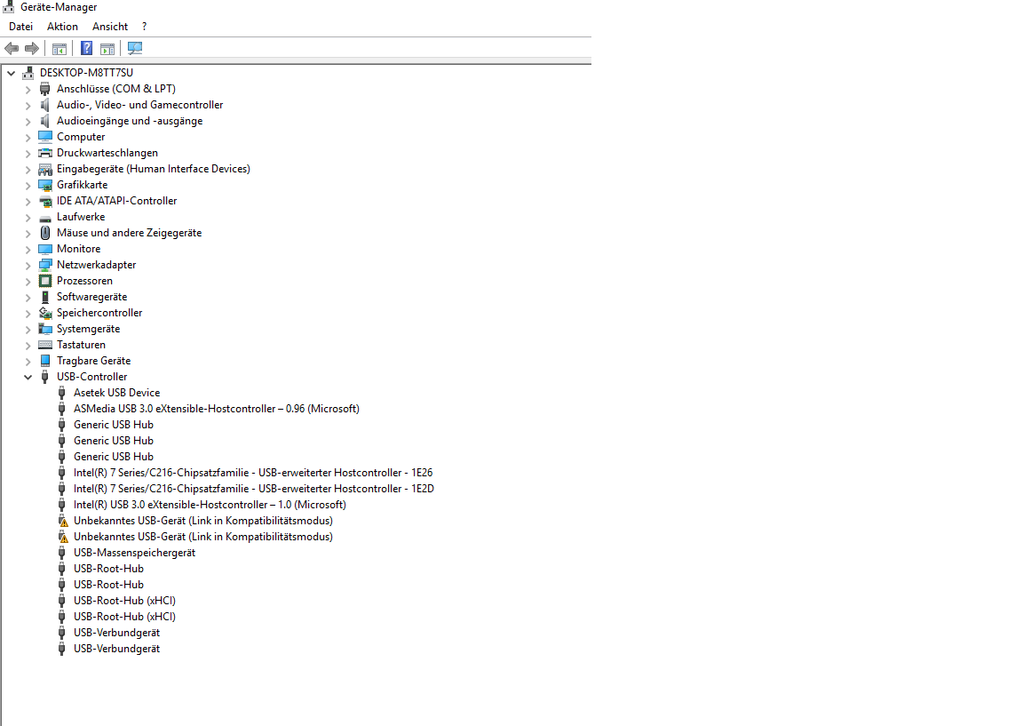

nach frischer Installation von WIN 10 habe ich auf meinem Asrock z77 extreme 4 ] noch ein paar Probleme mit meinem beiden Front USB 3.
Folgende Situation:
Im Gerätemanager werden mir unter den USB Controllern 2 gelbe Ausrufezeichen angezeigt:
Unbekanntes USB-Gerät (Link in Kompatibilitätsmodus)
Über die Eigenschaften finde ich
Speicherort
Port_#0007.Hub_#0003
Port_#0008.Hub_#0003
Hardware ID
USB\PORT_LINK_COMPLIANCE_MODE
Interessanterweise funktioniert ein USB Stick. Die externe Festplatte wird nicht erkannt. Wechsel ich diese in den USB 2 Front funktioniert es.
Windows gibt mir beim System neustart auch immer einen Hinweis:
"USB Gerät wurde nicht erkannt.. etc"
Ich habe schon alle möglichen Treiber deinstalliert und neu installiert. Bisher leider keine Verbesserung.
Über Hilfestellung würde ich mich sehr freuen.

Woran erkenne ich im Geräte Manager den Chipsatz ? Oder sind das mehrere Punkte ? Hab den nämlich glaub ich eben auch schon aktualisiert.
Anbei noch nen Screen vom Gerätemanager
Der Chipsatztreiber betrifft zig Punkte. Das fängt bei den Systemgeräten an und hört bei USB auf. Glaub mir lade einfach die Datei und starte sie. Da kannst nix falsch machen. Wenn es aktuell ist, meldet das Programm das. Ich hatte es aber nicht selten, insbesondere bei den SATA/AHCI-Treibern(iastor...) wo Windows zwar einen Standard-Treiber liefert, der auch ganz gut funktioniert, aber hin und wieder eben spezielle Eigenschaften des Controllers nicht unterstützt. So lieferten die frühen SSDs z.B. riesige Performance-Unterschiede zwischen msahci und iastor...
