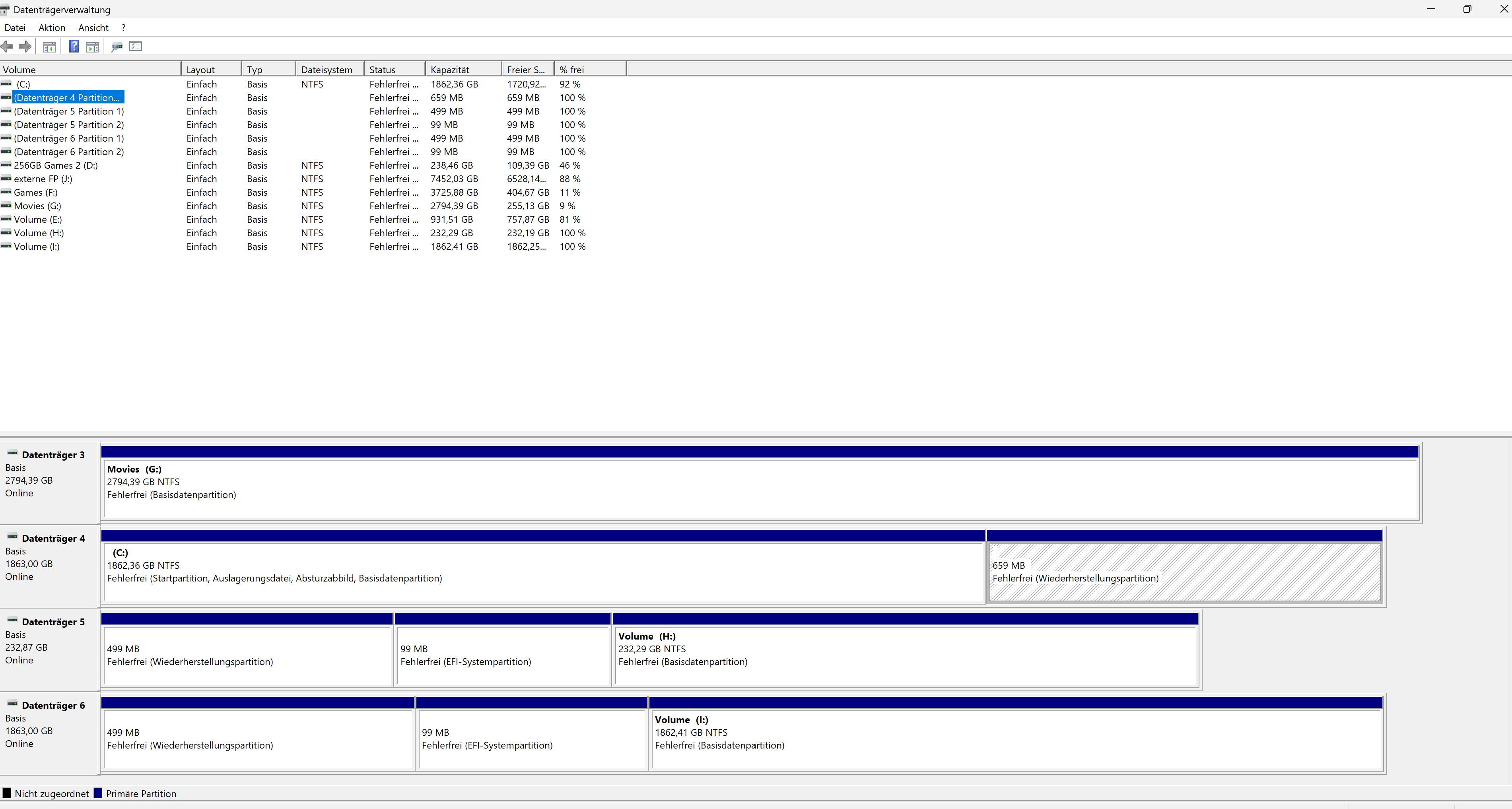

Zeige uns mal einen Screenshot von der Datenträgerverwaltung.

Davon gehe ich auch aus. Bitte geh mal in die Datenträgerverwaltung (einfach im Startmenü suchen) und zeig einen Screenshot davon, Fenster vorher am Besten maximieren, damit wir möglichst viel sehen können.

Hier ein Screenshot:
Ihr seht auch das ich Testweise Datenträger 5 auf 6 geclont habe. Also die 960 Partitionen geclont und probiert das Win 11 dann ohne die 960 startet. Aber selbst das hat nicht funktioniert.

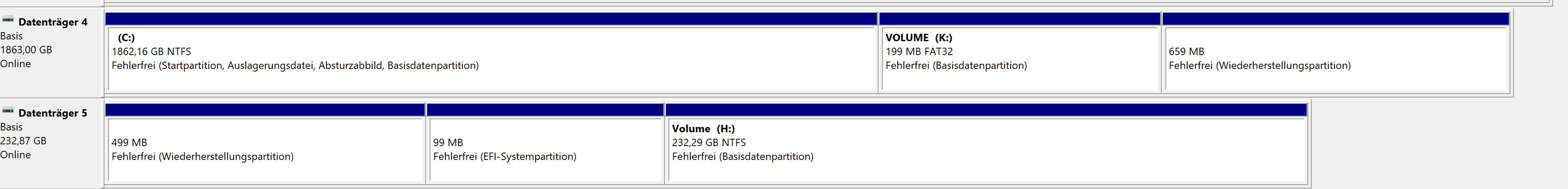

Nein, mach es anders. Verkleinere Laufwerk C um 200 MB, erstelle eine FAT32-formatierte Partition mit Laufwerksbuchstaben und mach ein neues Bild der Datenträgerverwaltung. Wir vereinfachen das Verfahren.
Reaktionen: Terrier
Starte die Eingabeaufforderung als Administrator und führe
bcdboot C:\Windows /s K:
aus.
Entferne den Laufwerksbuchstaben von K. Führe
diskpart
select disk 4
select partition 4
set id=c12a7328-f81f-11d2-ba4b-00a0c93ec93b
aus.
Reaktionen: FCK_PTN, Kotello, Terrier und 6 andere
@Volume Z jetzt bin ich baff....ich bin gerade Online ohne die 960 :daumen:
Es funktioniert und Windows bootet ganz normal. Die 960 habe ich ausgebaut.
Vielen Dank dir
