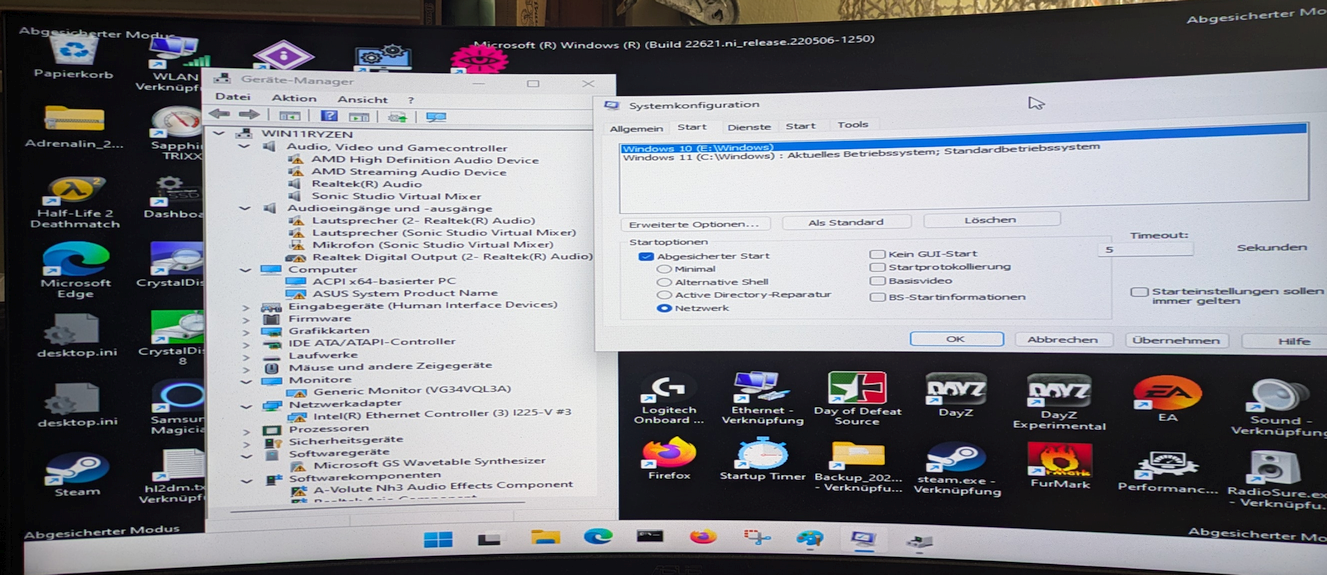

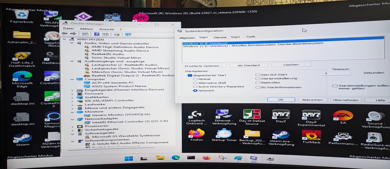

Prüfe auch die Starteinstellungen in msconfig, möglicherweise hat er ein Multiboot-System 'installiert', mit Bootmanager und Auswahl-Bildschirm Windows 10 (alt) u. Windows 11 (neu).
[*] Hier lässt sich auch der "Abgesicherte Start" (von "Minimal" bis "mit Netzwerk") aktivieren, und wenn ich das mache ("Netzwerk"), dann sieht das bei mir so aus:
Da ging kein Snipping Tool, keine DRUCK-Taste, TROTZDEM kein Netzwerk/Internet, kein Uhrzeit/Datum in der Taskleiste, keine hohe Auflösung (UWQHD hier), im Gerätemanager überall Ausrufezeichen - und in den Ecken steht's überall ausdrücklich "Abgesicherter Modus".
Ich komme da jetzt gar nicht mehr raus, auch wenn's in msconfig nicht mehr aktiviert ist. :grr: falsches OS :freak:
