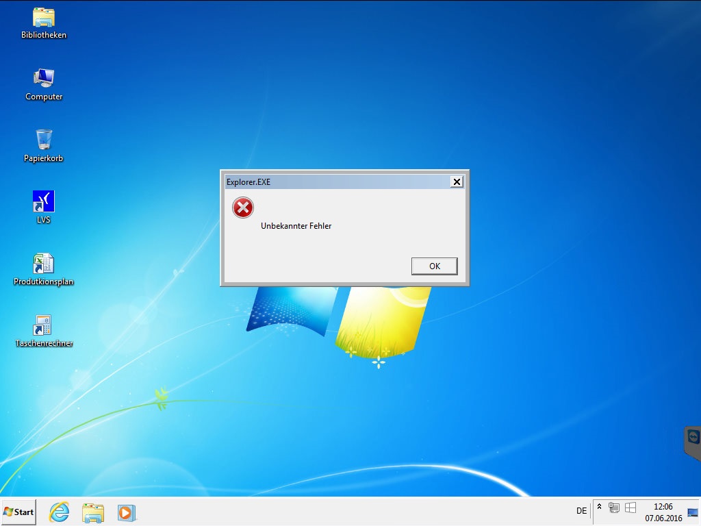

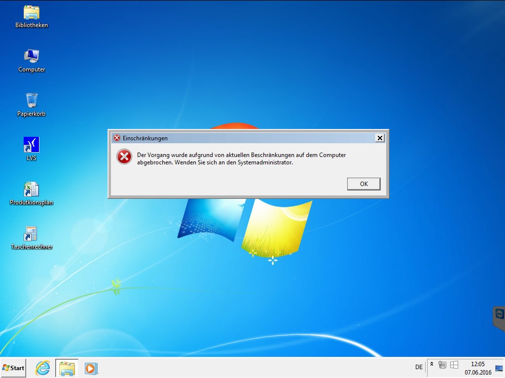

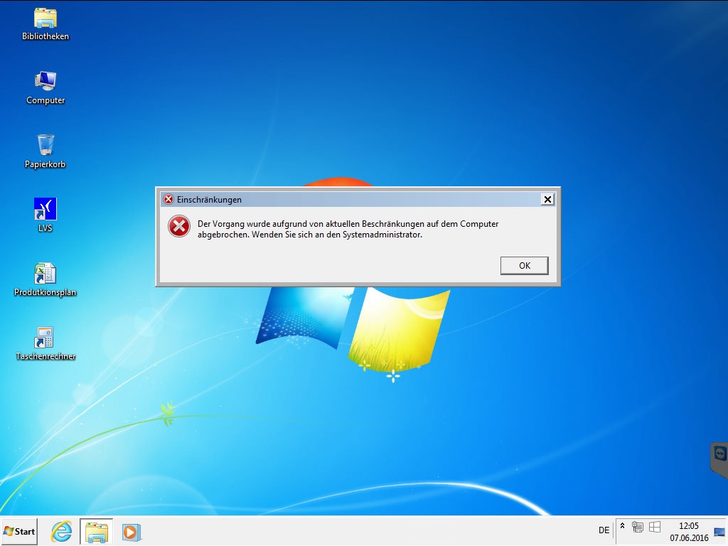

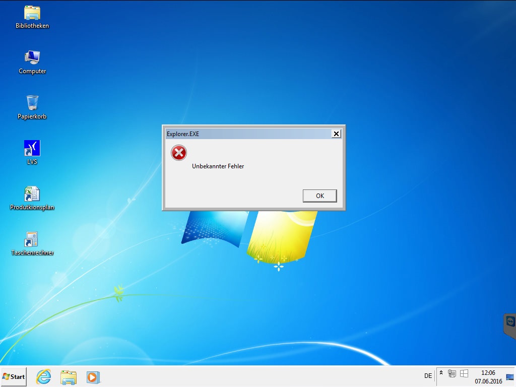

Hallo Leute,
ich habe ein Problem mit den GPO-Einstellungen, siehe im Anhang. Ich habe die "Design"-Einstellungen gesetzt per GPO und dann kommt die Meldung.
Das Passiert auch, wenn ich auf die Systemsteuerung zugreifen will, obwohl diese Option gesperrt ist! Warum?
MfG

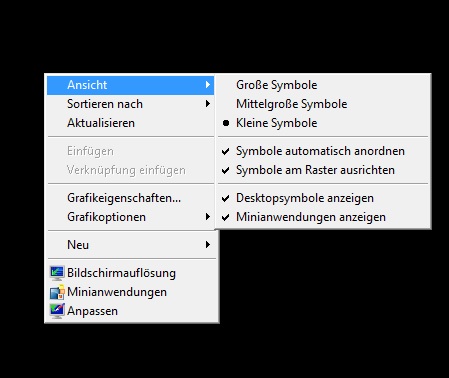

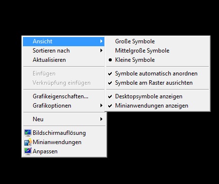

Hallo Leute,
ich konnte das vorherige Problem lösen. Ich habe anstatt komplett die Systemsteuerung zu verbieten, nur wenige unkritische Menüpunkte angezeigt.
Mein jetziges Problem ist, dass ich das Verändern der Icons verbieten will, ohne das Kontextmenü abzustellen!
Am liebsten wäre es, wenn man den Punkt "Ansicht" deaktivieren könnte.
Ich finde aber nichts zu dem Punkt in den GPOs.
