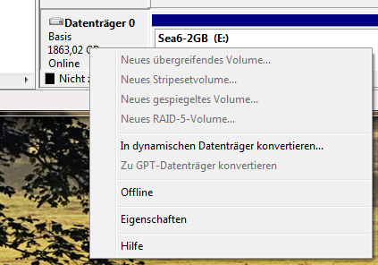

Das sehen wir dann, wenn irgendwann die Platte Fehler produziert. Es kann ja auch sein, das bereits eine GPT Partition vorhanden ist. Geh mal in die Datenträgerverwaltung und schau nach, ob man sie in GPT konvertieren könnte, dann hat sie noch MBR. Rechte Maustaste auf den Bereich wo steht "Datenträger X", dann geht ein Fenster auf mit den Eigenschaften, siehe Bild.
Es wurde Dir nicht geraten auf NTFS zu formatieren sondern angemerkt das Windows keine Fat32 Partitionen erzeugen/formatieren kann, wenn sie grösser als 32 GB sind. Da ich nicht weiss was Du mit der Platte machst, kann ich Dir auch nicht raten sie auf NTFS umzustellen, man hätte auch "exFat" nutzen können. Wenn Du sie z.B. am Fernseher betreiben möchtest der nur Fat32 kann, gehts nun nicht mehr.
Hi!
Also es müsste schon in GPT sein, das "in GPT konvertieren" war eingegraut und nicht anwählbar ;)
