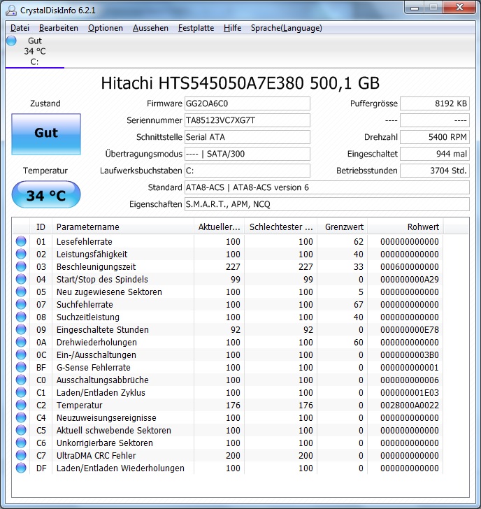

Laut MS wohl ein Treiberproblem, dass könnte aber auch von einer abrauchenden Festplatte stammen. Wie alt ist das Notebook?
Bei Verdacht auf eine defekte HDD bitte einen Screenshot von CrystalDiskInfo mit allen Details hier hochladen.
Es handelt sich um ein ziemlich genau 2 Jahre altes Samsung NP530U3C-A01DE.
Im Anhang der Screenshot zur Festplatte.

Wenn die Festplatte nichts hat, sfc /scannow als Admin laufen lassen, danach chkdsk /f /r /b
Beides ohne Ergebnis
Scheint dann ja wirklich an irgend einem Treiber zu liegen :o Gibts eine Möglichkeit den Übeltäter genau zu identifieren? Hab wenig Lust das System neu aufzusetzen.
