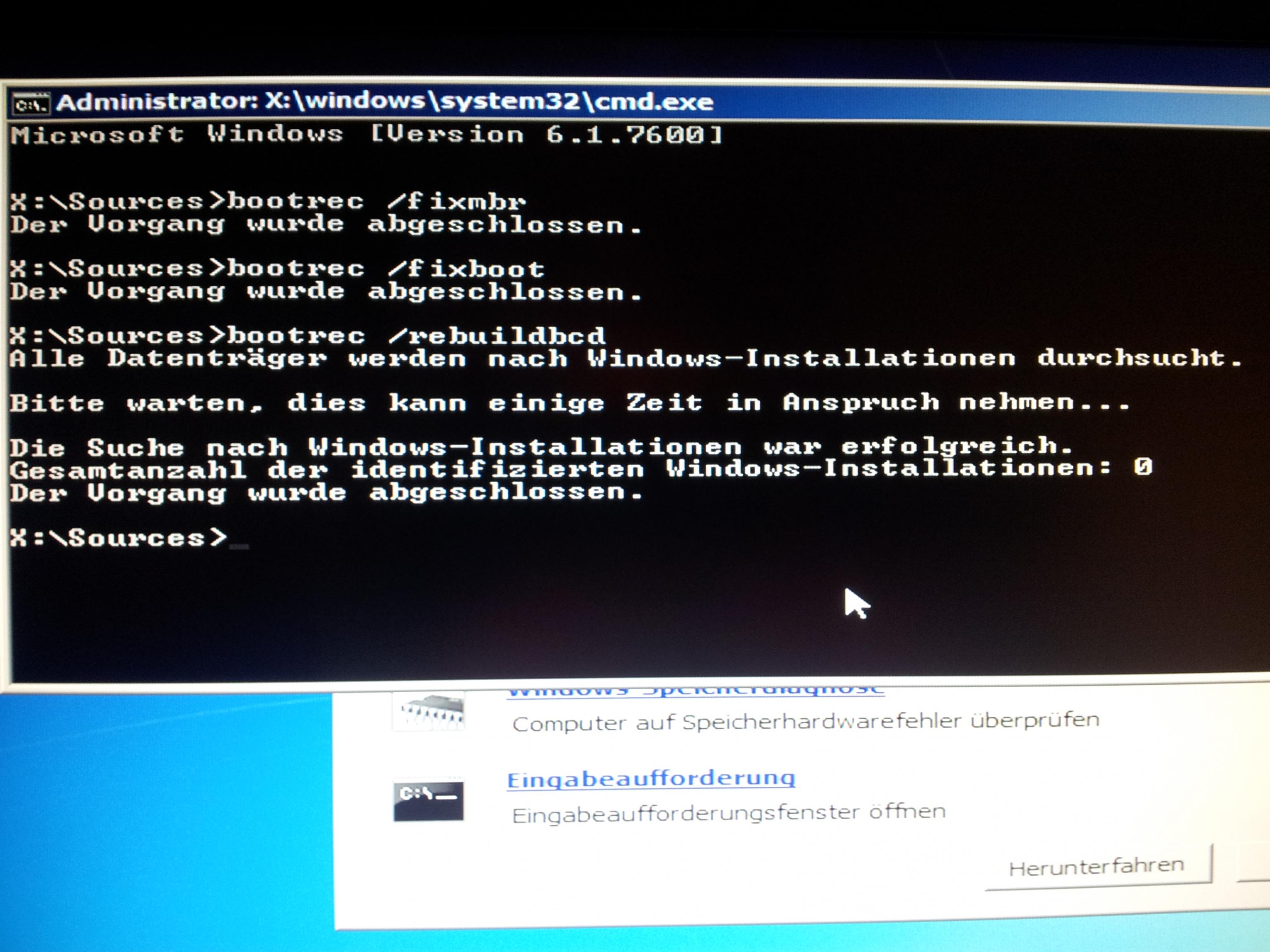

- per Eingabeaufforderung , siehe Link http://www.tecchannel.de/pc_mobile/windows/2026656/zerstoerten_bootloader_von_windows_7_reparieren/ und anschließend sicher 10x per WIN-7 wieder Reparaturfunkt.

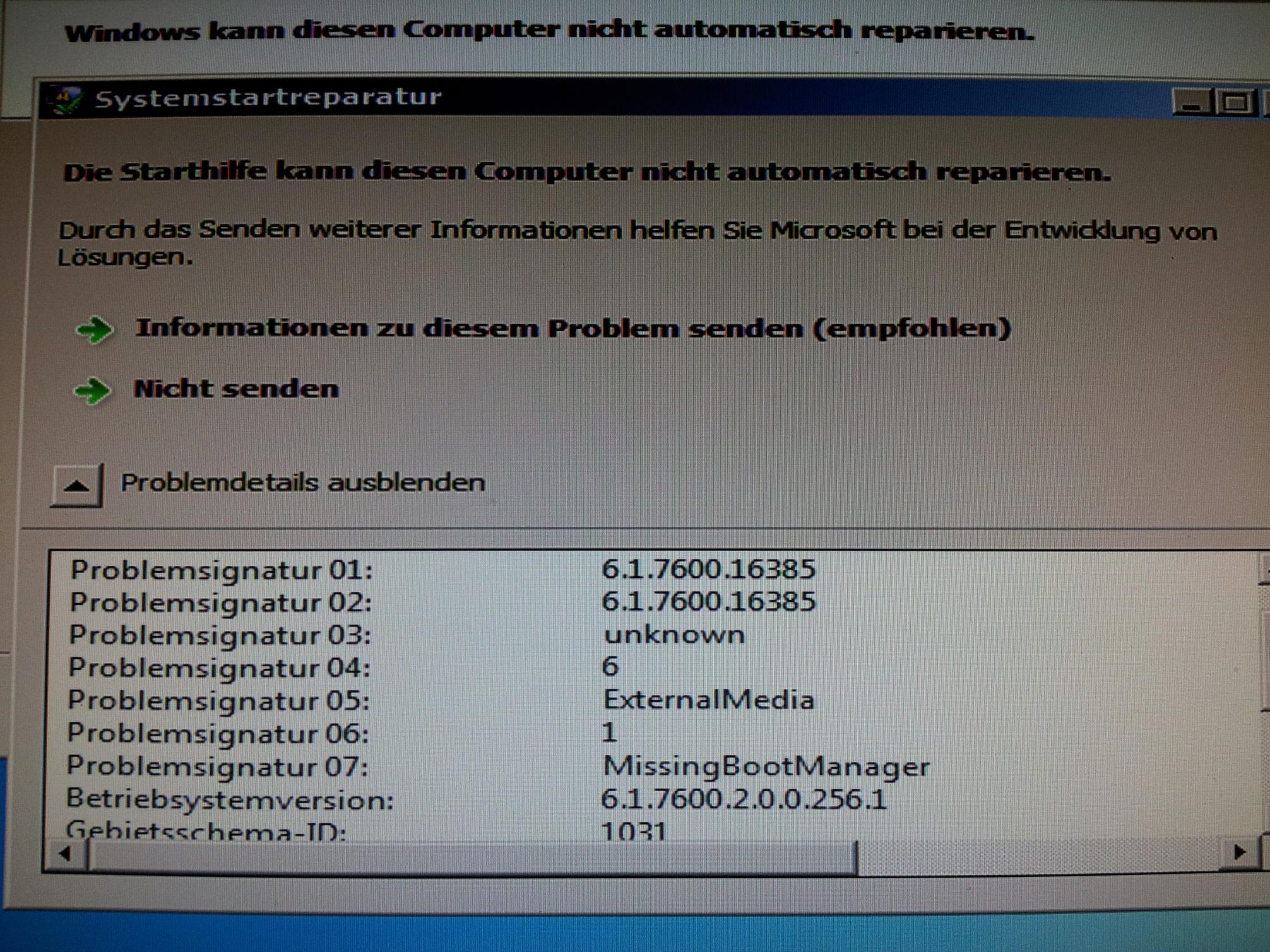

mit demgleichen Ergebniss das Reparatur nicht möglich ist.
Fehlermeldung, siehe Screen

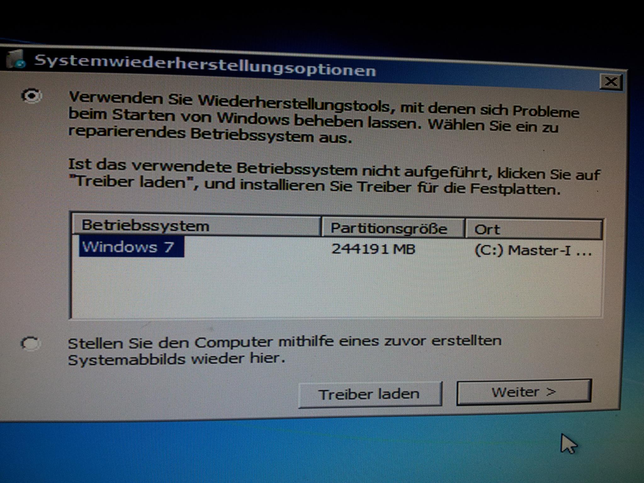

- d.w. zeigt er mir bei den Befehl rebuildbcd 0 Windowsinstallationen an

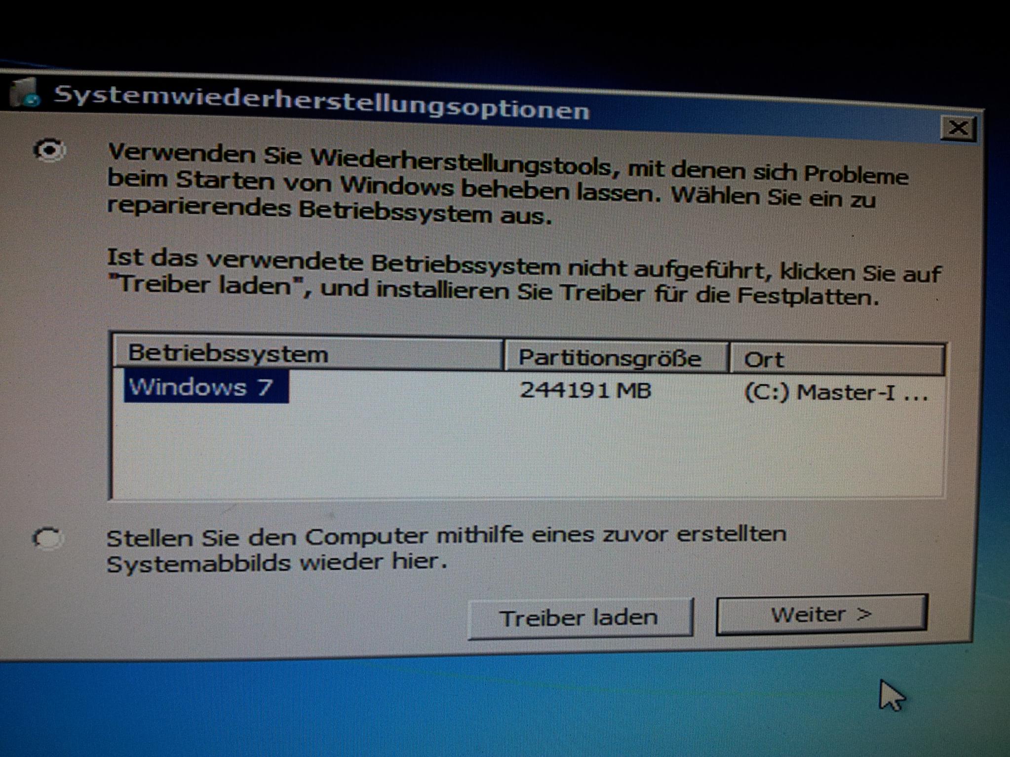

-wobei er mir aber bei der Reparatur... wieder folgendes anzeigt
