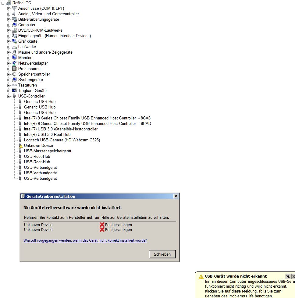

Win 7 64 bit Computer erkennt USB für huawei P 10 Lite nicht
Juli 2015
579
irgendwas ist mit usb wird nicth erkannt
war früher nie so
wie kann man das lösen
Anderes Kabel versucht? Anderer USB Port versucht? Brauchst du die HiSuite erst? Man diese Details..
mti hui suite geht es nicht
am andere computer gehts
andres handy geht auch
2 verschiedene kabel probiert keines geht
ich brauchte nie die hi suite erst
ich habe usb debugging endlich hinbekommen
aber es wird nicht erkannt
habe die usb treiber installiert
ging nicht
1 sekunde blitzt am handy auf die nachricht ob ich foto oder daten überpsielen will udn gleich war die nachricht am huawei p 10 lite wieder weg
und beim gerätemanager habe ich kein add to
1- Open Device Manager in your PC Then Click on Action and choose to add the legacy hardware
nur ein aktion hilfe
AlexanderBauman schrieb:
1 Sekunde lang blitzt am Handy die Nachricht auf, ob ich Fotos oder Daten überspielen will und dann war die Nachricht am Huawei P10 Lite auch schon wieder weg...
Das hört sich fast nach einem Wackelkontakt an der Ladebuchse an...
Wenn du nicht das USB Setup so aufgeklappt hast wie das zu sehen ist dann bitte alles USB mäßige löschen .
Neustarten und dann Treiber neu installieren wenn es das System das nicht selber übernimmt .

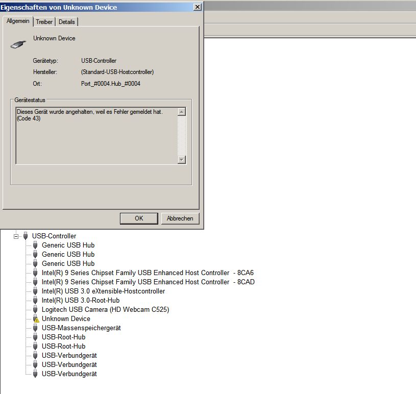

das dbreview habe ich runtergeladen
ging leider nicht
da habe ich das huawei dann gelöscht aber es wurde nicht wieder gefunden
es zeigt der computer immer an, usb nicht gefunden
habe das programm alphabetisch geordnet udn jetzt ist kein Huawei Treiber da auch nicth nach dem neustarten auch nicth nach dem Handy anhängen
das Huawei Programm habe ich die Suite aber leider ging die auch nicth das es was erkennt

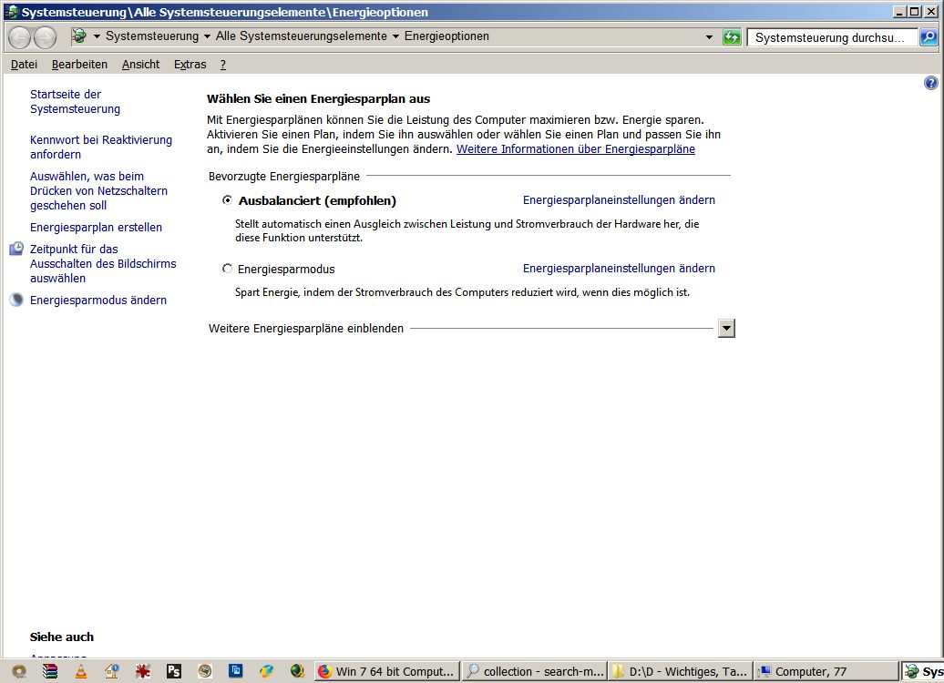

und evtl. am PC > USB-Controller > / USB-Root-Hub >> ALLE >> Energieverwaltung > "Der Computer kann das Gerät ausschalten ..... >>> Haken entfernen

WIN_7 im Gerätemanager > USB-Controller > USB-Root-Hub
