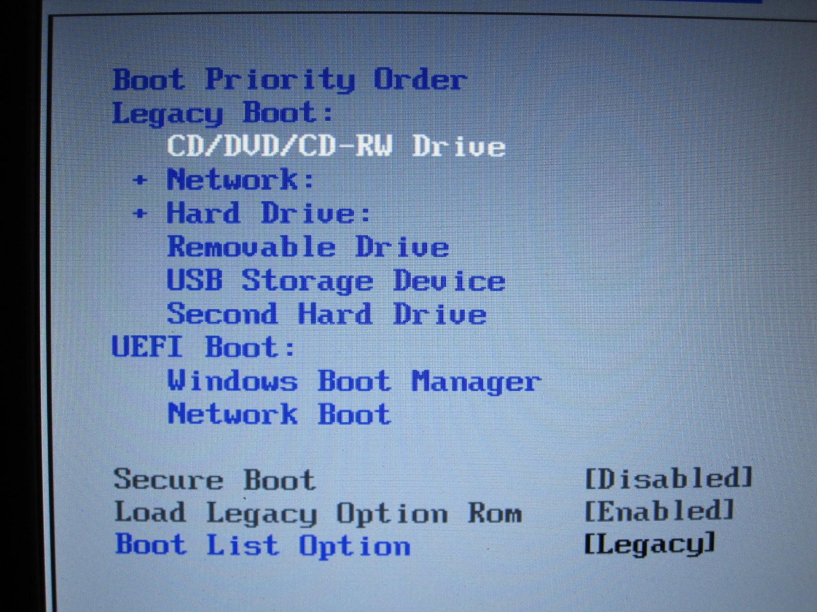

Folgendes habe ich im Bios eingestellt:
Boot mode is set to:Legacy: Secure boot: OFF
Legacy Boot:
CD/DVD/CD-RW Drive
Network
Harddrive
UEFI Boot:
Windows Boot Manager Network Boot
Other Options:
Setup
Diagnostics Change boot mode Setting
Folgende Einstellung habe ich im Bios eingestellt:
Secure Boot - Disabled
Load Legacy Option Rom - Enabled
Boot List Option - UEFI
Ich weiß nun nicht mehr was ich noch machen soll. Selbst bei Win 8 ist dasselbe Problem, nun habe ich weder ein Betriebssystem drauf noch kann ich eines installieren.

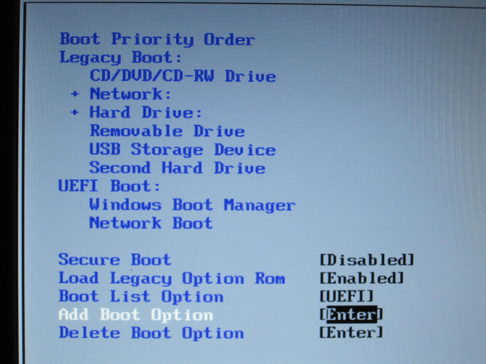

Hab oben ein Bild eingestellt worauf die Bioseinstellungen die habe zu sehen sind die ich machen kann
Meinst du so?
er bootet dann doch ohne UEFI.
Möglicherweise hat er auch die HDD in einen dynamischen Datenträger umgewandelt und somit das Problem.
So mit den oben zu sehenden Einstellungen nochmal probiert, steht dann zwar immer noch das es dort nicht installiert werden kann, aber der Weiter Button ist freigeschaltet. Fenster öffnet sich das GPT partition da ist eigentlich nicht geht, trotzdem installieren? Ich habe ja gemacht nun scheint er es zu installieren ......

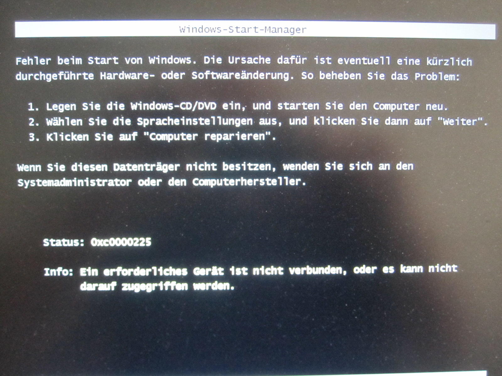

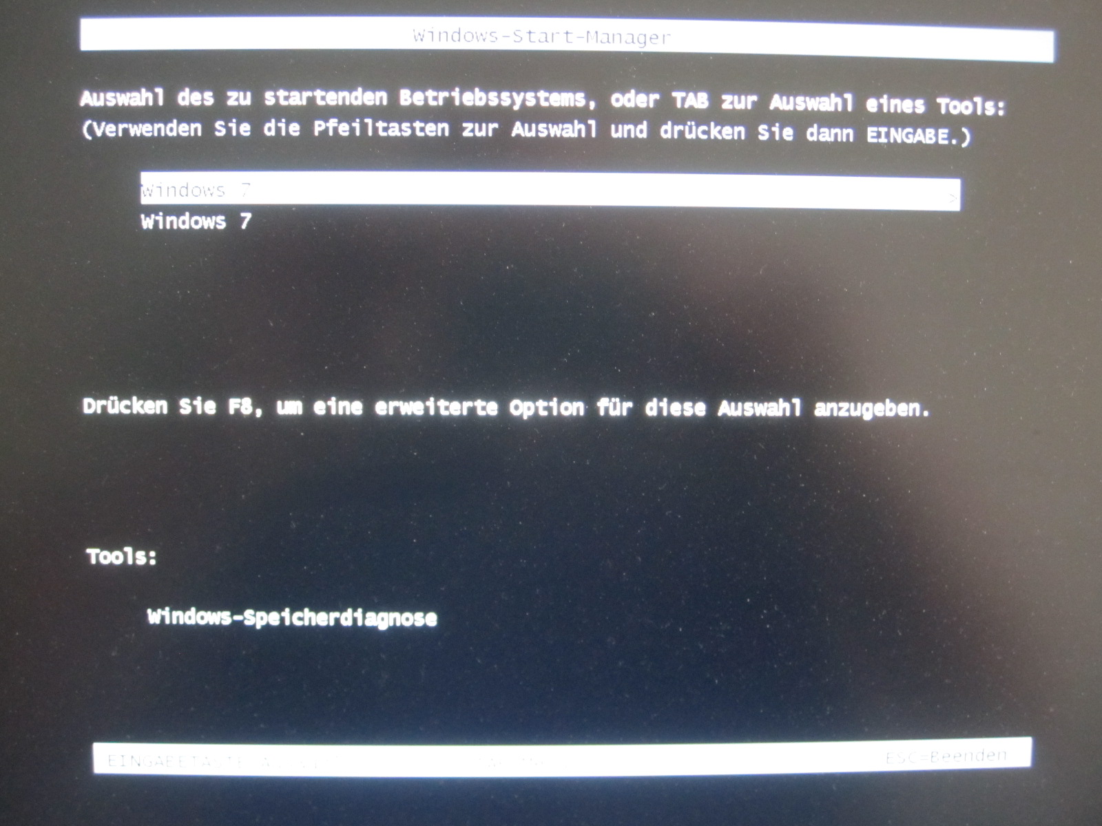

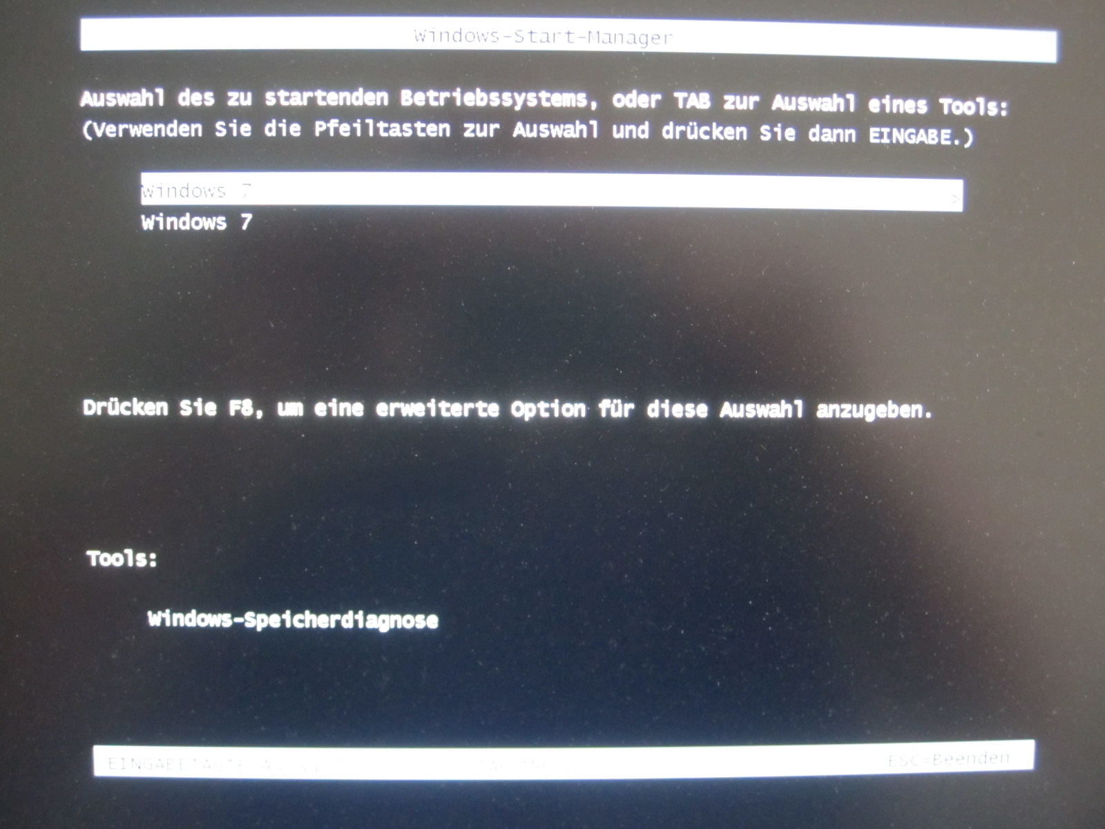

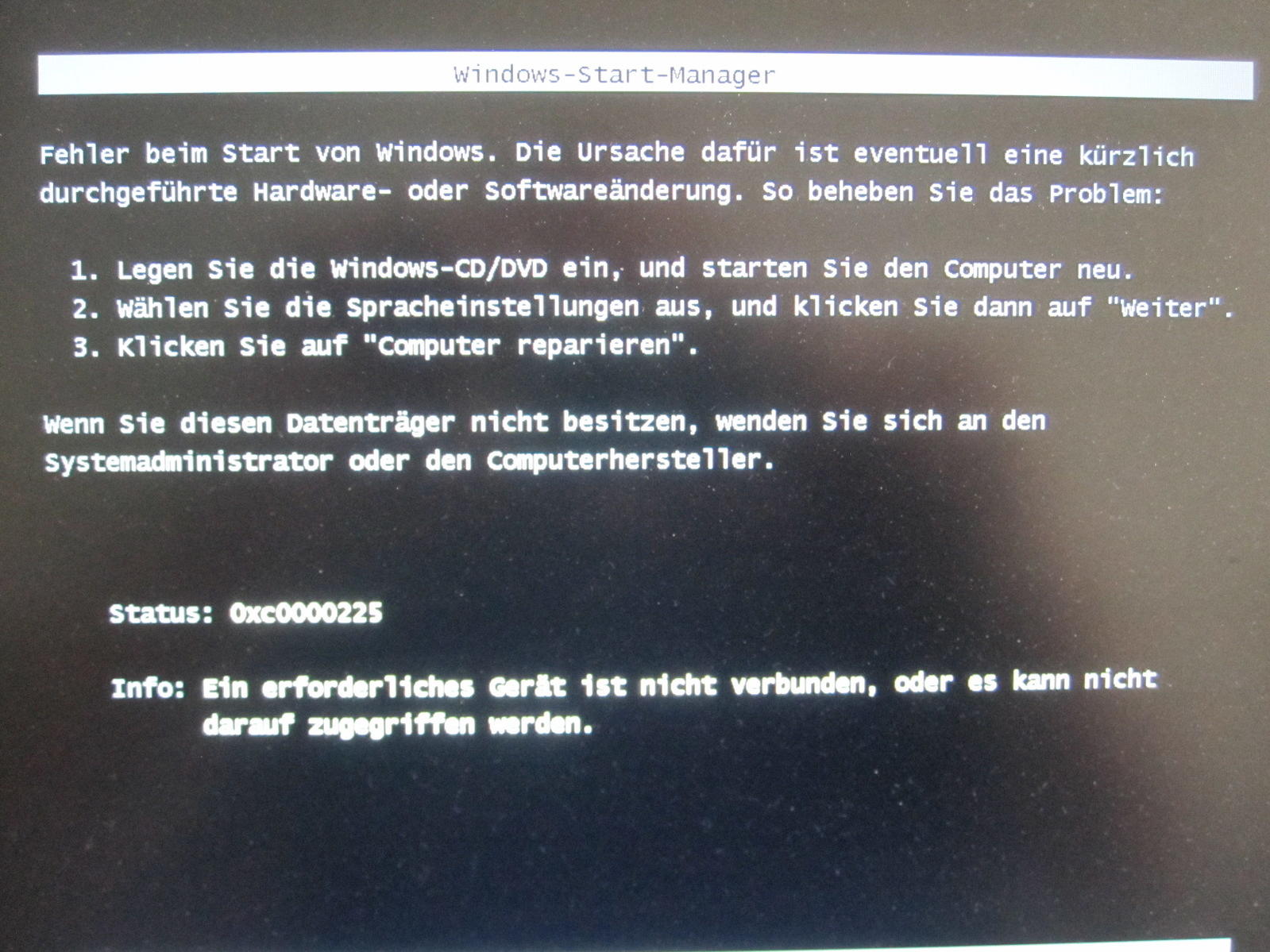

Dann neu gestartet und jetzt kommt nach jedem Neustart dieses Fenster:
Es wird 2 mal Windows angezeigt, nur das obere startet, beim unteren wird dies angezeigt:
Diese Meldung hatte ich anfangs auch angezeigt bekommen mich aber immer im Kreis gedreht.
Nur warum kommt des jetzt, ich hab Win 7 doch nur einmal drauf.
Muss im BIOS was verstellt werden oder wie bekomme ich des weg??
Dann lösch den 2. Windows 7 Eintrag via msconfig und dort im Reiter 'Start'
