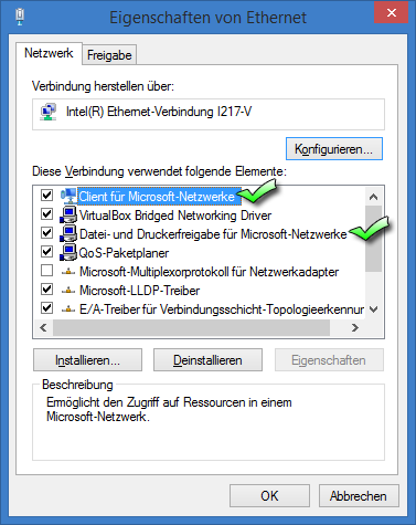

Und du bist dir sicher, dass bei der Installation von Win7 alle notwendigen Netzwerkprotokolle und Erweiterungen
übernommen wurden?
Hast du schon mal hier nachgeschaut, ob überhaupt die Grundlage für die Freigaben geschaffen wurde:
Eventuell musst du ja ein Paket nachinstallieren...
