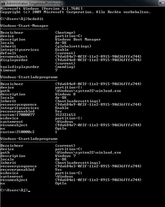

Hallo habe Win 7 und Win 8 im Dualboot laufen. Wenn ich Win 8 starten will kommt Blue Screen mit folgender Fehlermeldung:
Ein erforderliches Gerät ist nicht verbunden, oder es kann nicht zugegriffen werden
Fehlercode: 0xc000000e
Im Bios sind alle Festplatten vorhanden.
Im Windows-Start-Manager (bcdedit) und in (EasyBCD) sind auch beide Systeme vorhanden.
Wenn ich mit Win7 und Win 8 CD den Startmanager reparieren lasse schreibt er keinen Fehler gefunden.
Das komische ist das der Start von Win 8 dann einmal funktioniert beim nächsten Start kommt wieder dieselbe Fehlermeldung.
Habe umgestellt auf alten Win 7 Bootbildschirm da mir das ewige neustarten beim wechseln auf Win 7 nicht gefiel.
Habe Win7 auf einer SSD (im AHCI Modus) und Win 8 auf einer eigenen Festplatte.

Mir scheint es so als ob die Win 8 Festplatte zu spät im Bios erkannt wird denn wenn ich nur ins Bios gehe kann ich dann Win 8 normal starten.
Wenn Windows bootet ist doch das Bios schon lange durch. Und die Festplatten-Erkennung von Windows ist sowieso unabhängig von Bios, und wird über die Treiber geregelt. Das Bios ist nur für den Start vom Bootmanager zuständig.
Dann versteh ich nicht warum Win 8 ganz normal startet wenn ich nur in das Bios geh und ohne Änderung neu Starte.
